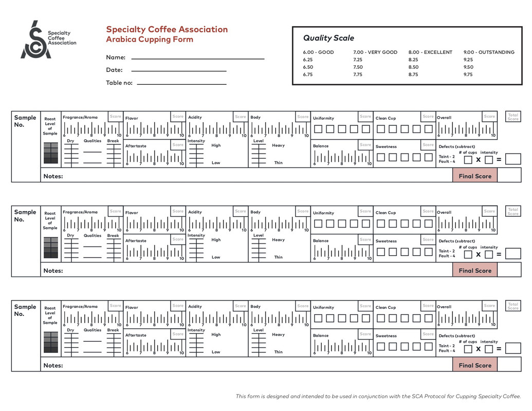

La tarjeta de cupping SCA
Antes de comenzar la cata, es esencial que el catador comprenda claramente el propósito de su prueba. Hay tres razones principales por las que se realiza una prueba sensorial en café:
Encontrar las diferencias (de sabor, aroma, cuerpo) entre las muestras preparadas;
Describir en profundidad el "sabor" de las diversas muestras;
Determinar la calidad de las muestras y anotar sus características principales.
Una vez que se ha identificado el objetivo principal de la degustación, el protocolo SCA sigue una forma de evaluación (forma de catación) dividida por características, en la que cada criterio corresponde a una puntuación numérica a partir de 6 (nivel mínimo de la escala por debajo de la cual un café no se considera "especialidad") y alcanza hasta 10.
6 es "bueno", 7 es "muy bueno", 8 es "excelente", 9 y 10 son "excepcionales". Dado que los cafés que reciben puntajes altos son mejores que los que tienen puntajes más bajos, utilizando este método también es posible comparar de manera inmediata y fácil el puntaje obtenido por diferentes muestras.
Las características que deben puntuarse son diez y el catador las evalúa en el acto: fragancia / aroma, sabor, retrogusto, acidez, cuerpo, equilibrio, uniformidad, limpieza, dulzura y general.
Algunos de los ítems muestran dos escalas de evaluación: una cualitativa y otra de intensidad.
El catador usa la escala horizontal (que va de 6 a 10 con intervalos de 0.25) para establecer la calidad del café en la única característica tomada en el análisis, mientras que la escala vertical se usa para clasificar el nivel y la intensidad de los componentes sensoriales específicos de la categoría.
Finalmente, en el cuadro de arriba a la derecha se anota el puntaje final de cada característica, también se da de 6 a 10 a discreción de la persona que realiza la degustación.

El puntaje final
El puntaje de degustación se calcula sumando los puntajes individuales para cada categoría. Una vez que se obtiene el resultado y se transcribe en la casilla marcada como "puntaje total", los defectos se restan para llegar al puntaje final.
Para ser clasificado como café de especialidad, la puntuación final informada en el formulario debe ser al menos superior a 80. Entre 80 y 85, la muestra se considera "muy buena", entre 85 y 90 "excelente", de 90 a 100 "excepcional".

Esta es la plantilla utilizada
