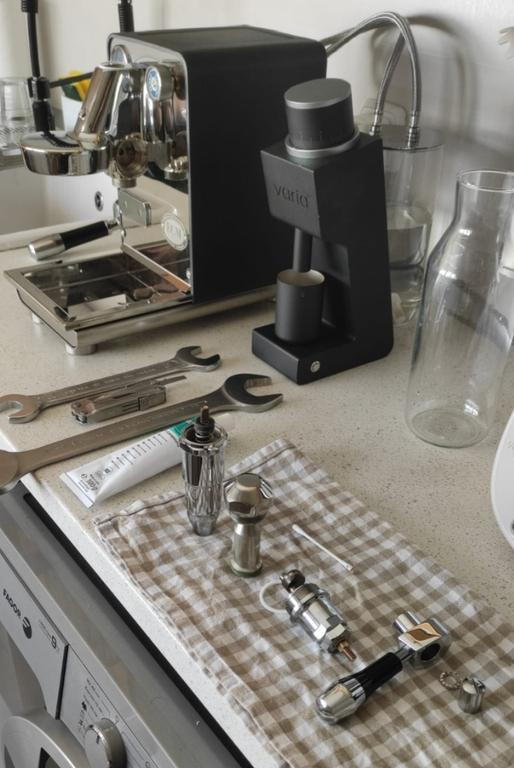

Como apasionado de la mecánica, soy extremadamente meticuloso con el funcionamiento fluido de cualquier mecanismo. Por eso, no soporto los clásicos chirridos y la dureza de la palanca de un grupo E61, especialmente tras una limpieza con detergente. Pensar en las levas rozando metal contra metal me duele.
Aunque por fuera parezca acero inoxidable, el grupo es de latón macizo con un baño de cromo, un material relativamente blando. Utilizar llaves inglesas o herramientas ajustables, que aunque no queramos tienen tolerancias altas. deja marcas profundas que exponen el dorado del latón. Para evitarlo, yo utilizo herramientas específicas de la medida exacta y las protejo con un paño fino.

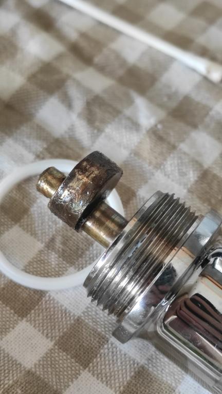

El desgaste real tras 400 cafés
Por mi experiencia, tras unos 6 meses de uso (unos 350-400 cafés en mi caso), la grasa alimentaria original desaparece por completo y la suciedad se acumula, incluso manteniendo buenos hábitos de retrolavado con agua.
En este diagrama podéis ver el despiece. Las piezas que más sufren son la nº 29, 20 y 19 en sus puntos de contacto; son las que deslizan entre sí para abrir las válvulas:
Un correcto engrase no solo mejora radicalmente el tacto y la experiencia de uso, sino que alarga la vida de unos componentes sometidos a rozamiento constante. Aquí podéis ver cómo sale una leva de uso doméstico habiendo sido limpiada y lubricada seis meses antes.
Sé que existe el mito de que los aceites del propio café son suficientes para lubricar el grupo, pero tras desmontar unos cuantos y comparar el desgaste mecánico, os aseguro que no es así. Se ve el latón vivo en la zona de rozamiento e incluso con el dedo notas el desgaste. La experiencia de uso de una máquina correctamente lubricada, no tiene nada que ver con una lubricada por el propio café ¿no estáis de acuerdo?
