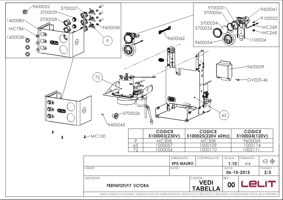

Hola, algunas veces cuando está calentando la maquina cae una gotita de agua por ahi donde señalo y se ve la marca de la gota.
Es normal? He de hacer algo?

Muy probablemente la junta de la caldera no este sellando bien. Yo desmontsria la rapa y verificaria por dinde gotea de arriba
Por si es otra coda
Puede ser que se haya aflojado los tornillos
Pero antes desmonta la tapa y revisa por arriba

Abre la tapa de arriba y mira a ver de dónde sale esa agua.
#71202
Esa gota es por el enganche del anclaje rapido
Prinero te diria que saques el tubo y si te da el largo… recortes un centimetro con el cutex y lo vuelvas a meter
A veces se pasa un poco el tibo de teflon y gotea por eso.
Tienes que meterlo bien.
Si sigue goteando a pesar de meterlo bien… pus deberas comprad un codo de sustitucion.
Lo otro coge si eso un poco de vinagre con un trapo y dale ub poquito a toda la zona.. esta manchada por cal.
