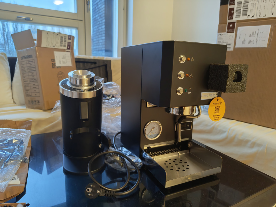

No se si hara buenos cafes, pero se ve una cafetera y un molinillo de muchisima calidad, jodo como pesan :D
Pues la idea que tengo en este hilo es ir posteando todos mis progresos y tener algun sitio donde ver los errores y los aciertos que ire haciendo, y por supuesto, opiniones y ayuda seran siempre bienvenidas.

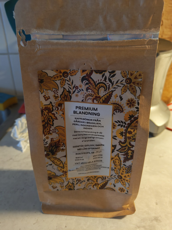

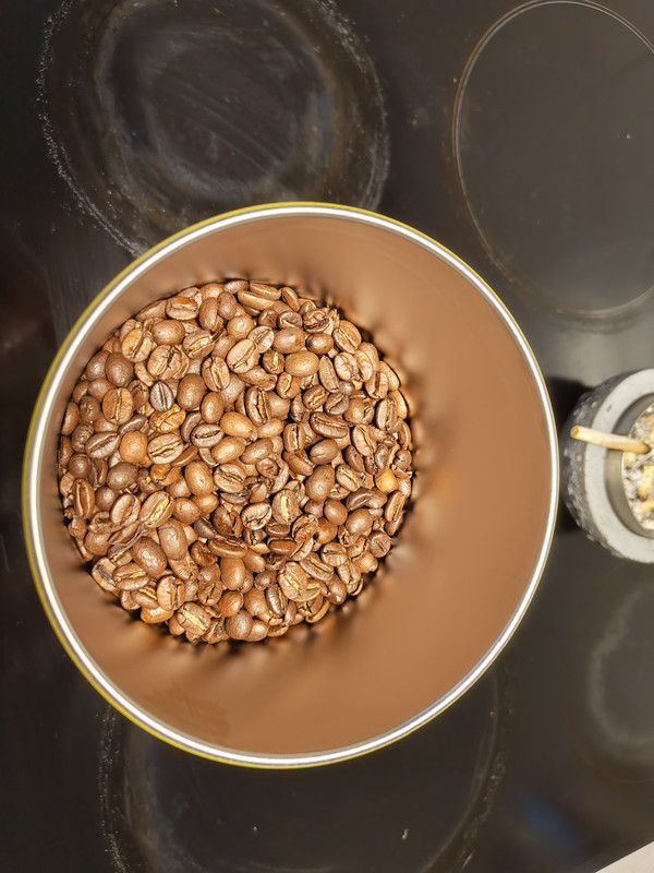

Por fin hoy he sacado mi primer cafe, ya tocaba, y logicamente, no ha salido como esperaba, cosa normarl por mi 0 experiencia. Que ha pasado? El ratio ha sido 1:2 en unos 25 segundos. La molienda la he hecho al 12. El cafe estaba brutal, vamos, una diferencia abismal con la Nespresso, y con el cafe que me tome ayer en un bar que tenia una cafetera Marzocco. El cafe tenia un regustillo a chocolate buenisimo. La verdad no lo he notado amargo ni acido, asi que en cuanto a sabor me ha gustado muchisimo, y la crema que me ha dado no era ni mucha ni poca, creo que estaba bien. Entonces cual ha sido el problema?
Los bares subian muy lento, y solo ha llegado a 9 (ayer la configure para que llegara a 9) justo cuando he apagado la cafetera, lo cual me ha parecido muy raro, no deberia extraer todo el cafe a 9 bares? No he entendido porque subia tan lento. La temperatura era buena, 93. Debo esperar tambien a que la aguja de los bares llegue a 9 antes de extraer el cafe?
El segundo problema que he visto es la pastilla de cafe, que estaba algo aguada, puede que la molienda era muy fina y el agua no acaba de pasar?
Pongo un par de fotos del cafe que he utilizado. A ver si alguien me comenta que ha podido pasar.
