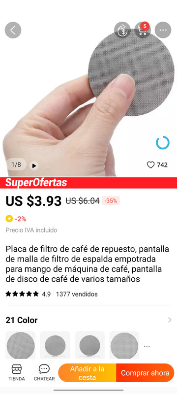

Buenos días,
Cómo ven la función de esta placa de filtro. :o Imagen
En mi casa tengo una breville mini y cada vez que le pongo los 14/18 gramos y cuando hago el café la pastilla me sale muy mojada, cómo que no ha hecho resion, y estaba pensando en montar este placa de filtro para que quede más prensado el café
Cómo lo ven?

La usamos muchos, te garantiza mas limpieza en la ducha

Genial, la había comprador en AliExpress, porque me parecer que el café filtra muy rápido, y me deja el porta filtro todo encharcado.
La extracción hay que añadirle más tiempo entiendo.

Si el café filtra muy rápido muele más fino. La pantalla esa yo la uso para mejorar la limpieza, también deja la pastilla menos mojada aunque eso me da un poco igual, la pongo para que suba menos café a la ducha y en la pavoni para que no salte el café si quito el porta antes de tiempo.

https://a.aliexpress.com/_vULSBC
Mi duda es, cual compran porque es por mm y por filtrado.
Yo pensé en comprar la de 100um y de 1mm de grueso, que es la más fina. Porque la que tengo es de 1.7mm y 150um
Que opináis?
Gracias!
Pues tengo la misma duda. Mi máquina es una SAGE Barista Express. Portafiltros de 54mm.
Pero no tengo ni idea de cuál es la medida aconsejable... hay algún sitio donde pueda ver recomendaciones?
Gracias!

54mm dile al chino que te la fabrique de 54mm

Sí. Claro, diámetro 54mm.
Pero mi duda iba por que no sé cuáles son las medidas aconsejables (100/150/etc um) ni de grosor (1/1.2/1.5mm).
Qué diferencias hay entre unas y otras? Qué es lo aconsejable? En qué influye cada uno de estos parámetros?
