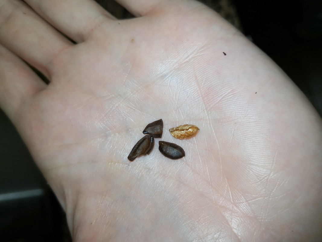

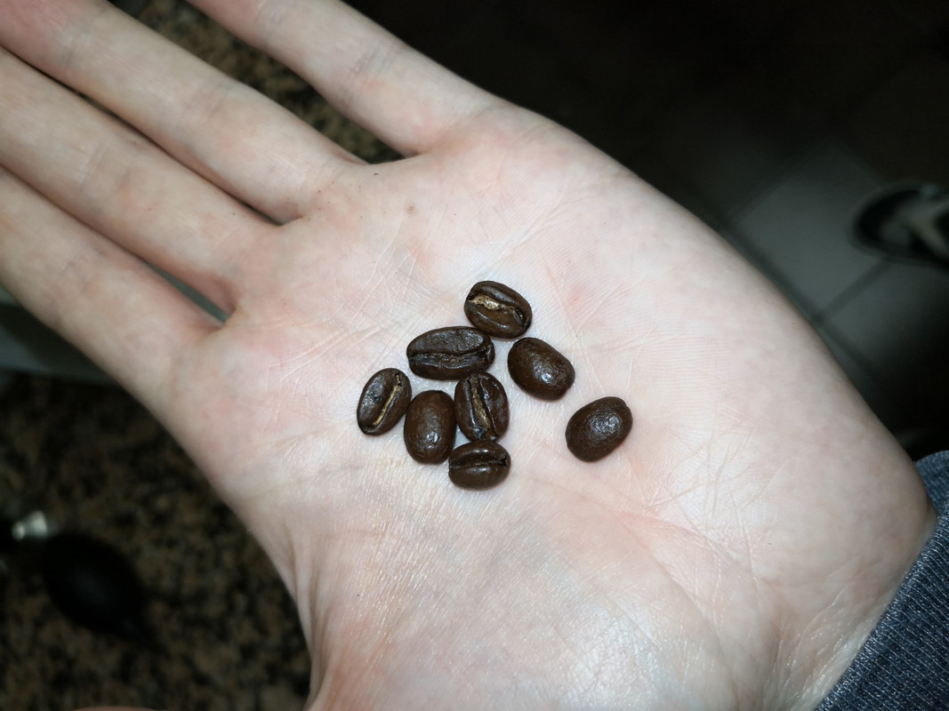

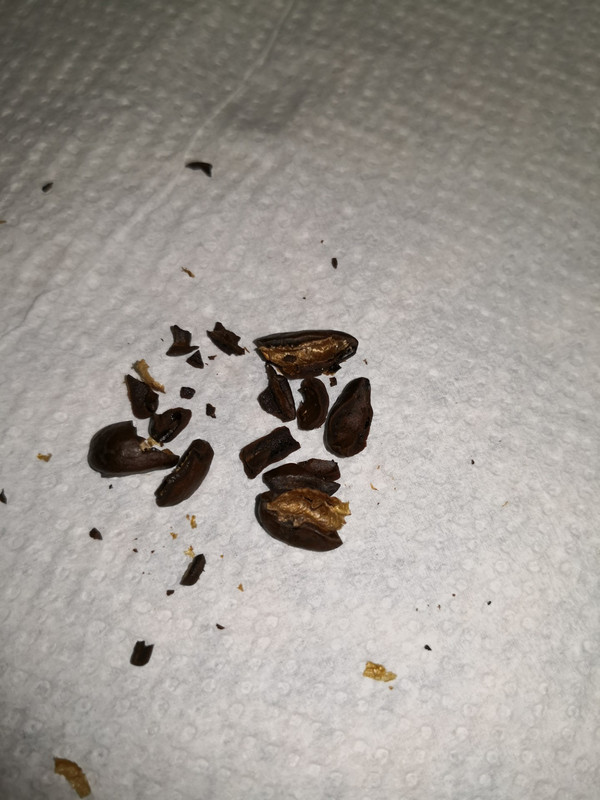

Examinando el café en grano, molido y el polvo cuando limpio el molinillo, noto muchos pedacitos blanquitos. Que son estos? Será esto que crea el sabor asqueroso, el channeling descontrolado y la extracción muy rápida aunque este moliendo bastante fino?
Es normal? O el café está malo?

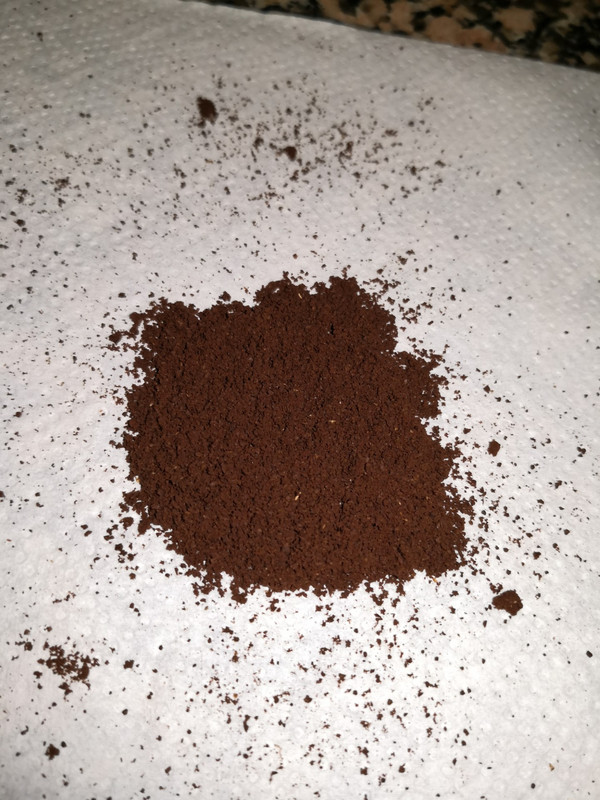

El café de un día para otro no puede ser el problema. A no ser que tengas un cambio drástico de humedad ambiente o temperatura, que seguro no es el caso.
La Molienda se ve bien. Me inclino más que sea tema de cacillos o de bomba.

Entonces, esta "piel interna al grano" (no se como llamarla, disculpa la falta de vocabulario el castellano no es mi idioma materno como se puede notar :)) no es un problema? No crea problemas de channeling o de extracción heterogenea?
Vi en el hilo de "Café del dia" fotos de granos que tienen mucho más que en mi foto, asi que parece que sea normal.

Esa piel, es la cascarilla del cafe o pergamino, unos cafés traen más que otros, al tostar se desprende la mayor parte, aunque no todo. No suele ser relevante.

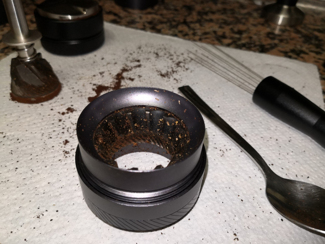

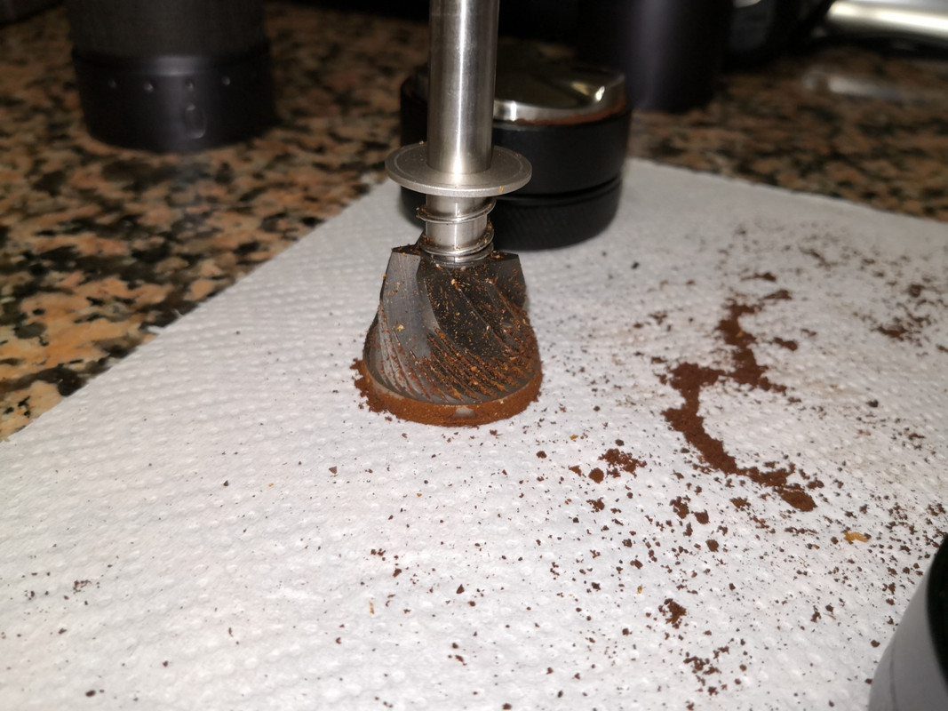

A este punto, quedan 2 sospechosos: el molino o la maquina. No sé como se podría haber desajustado el molino: es un molino manual (1zpresso JMax) y lo desasemblo y lo limpio con el cepillo después de cada uso. Lo pongo en 0 y lo vuelvo a asemblar, y luego lo pongo en 130 clicks (que era el setting que me iba bien hasta esta semana).
Pues poner foto del café molido? Para ver si apreciamos la granulometría del mismo.

Recuerdo cuando los de Académica Palanca cantaban la canción de un ramito de violetas y cada vez que la canción decía "¿quién le mandaba flores por primavera...?" gritaban desgañitandose "¡el marido!"
Yo voy a gritar "¡¡¡el molino!!!". Lo apuesto todo al molino.
