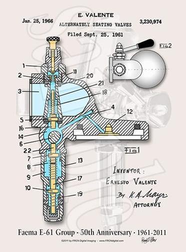

inquisidor escribió:
08 Sep 2020, 21:25
No se puede cambiar la de cafeteras con grupos e 61 no?
La pieza 12 (rompe chorro) de podria modificar y hacer que distribuya aun mas por toda la ducha del grupo
Pero bueno, seria meterse en camisas de once varas jajaja pero posiblemente sencillo
