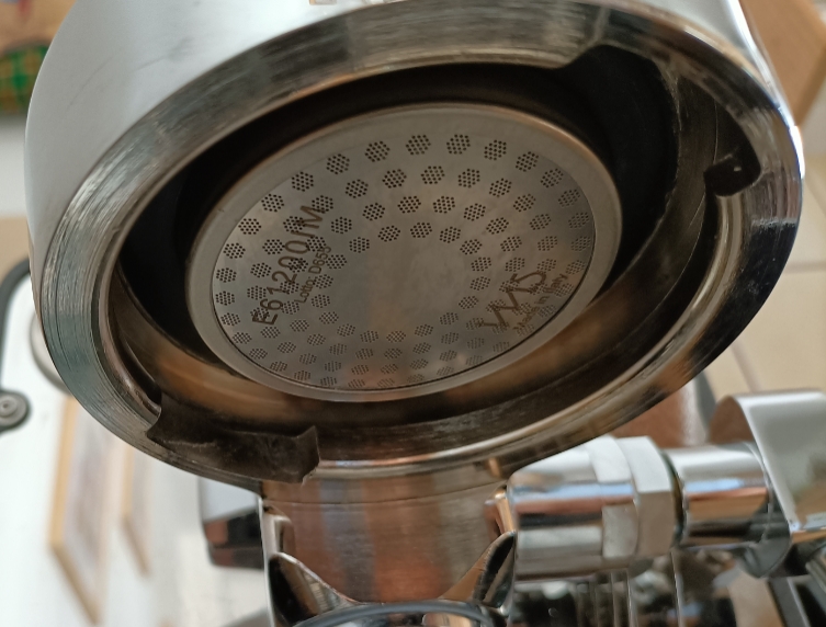

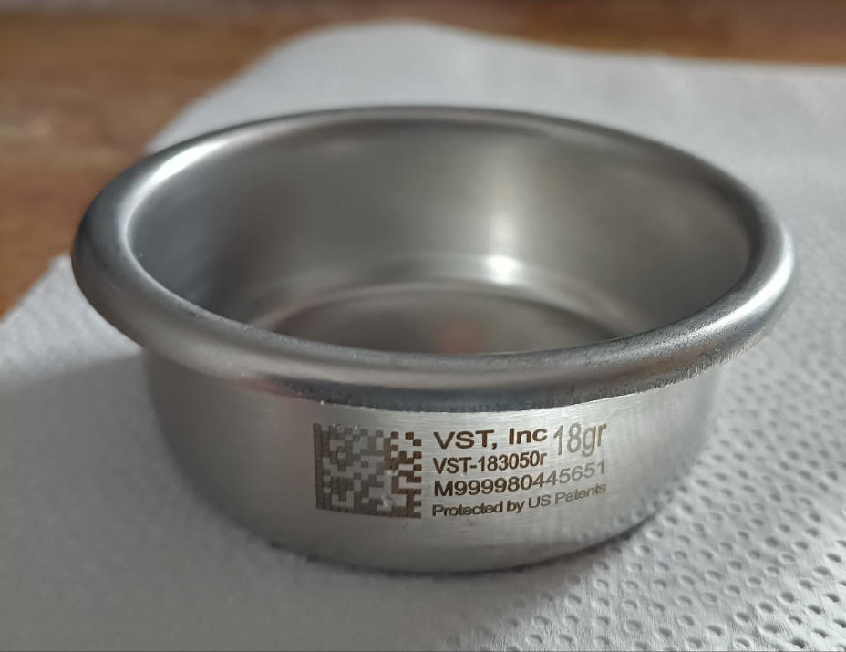

Recibido de ecafé hoy:
Ducha de competición IMS (ya puesta) E61200IM:
Se vé algo más endeble que la original ECM (esta última de acero inoxidable de algo más calibre en su estructura).
Y filtro de competición VST de 18 g.
Aspecto de calidad.
Alguno que lo tenga, admite algo más de esos 18 g?.

Pepeillos escribió:Recibido de ecafé hoy:
Aspecto de calidad.
Que te gusta trastear @Pepeillos, ya nos contarás que tal van esos tiros con la nueva ducha y la carga que admite el filtro.
¿Podrías incluir algunas recetas y fotos con los resultados obtenidos para ver si me animo a modificar la mía?
