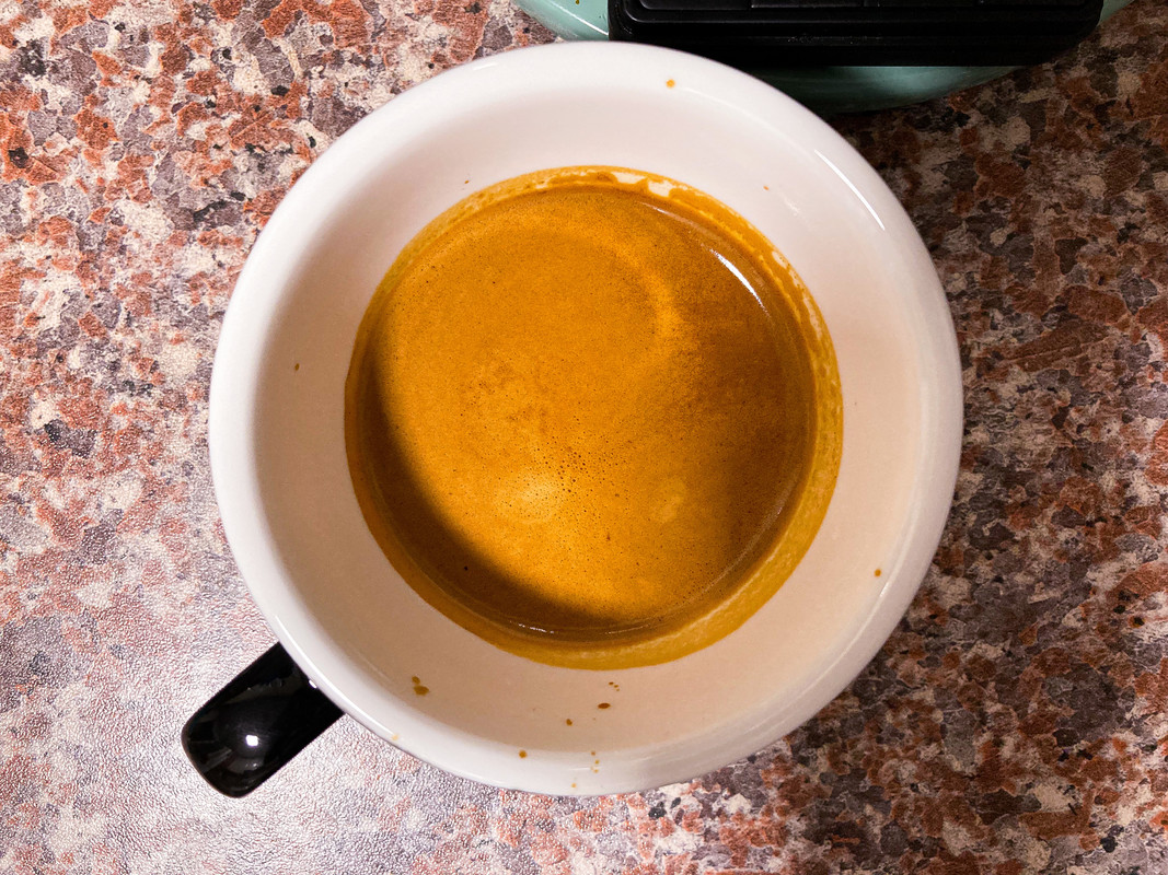

Un Etiopia de los recién Imagen
llegados a BCN , the Miners. Es un espresso con reminiscencias de café de filtro, afrutado y con acidez. Si quieres salir de los típicos achocolatados, este es ideal.

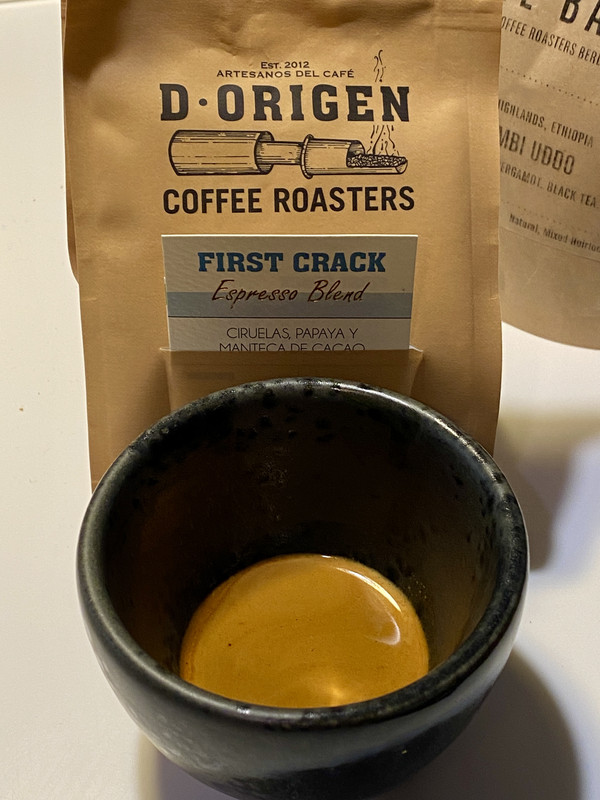

Para terminar el año os dejo una foto del blend que más me ha gustado este año, es ya un habitual en los cafés de la mañana. Un café con una acidez muy agradable y sin notas a frutos secos típicos de los Brasiles, que inundan los blend.
D•Origen
First Crack
Panamá Barú Black Mountain
Colombia Las familias
Etiopía Chelchele.
ECM+Monolith Flat
VST18gr
18gr in
36gr out (18gr x 2 tazas)
89°C
8bar
Pre. 10” 2-4bar
Total 30-35”
Feliz año a todos!

No he probado ese Blend de D’origen, habrá que apuntarlo a la lista.
Me llama la atención una pre tan larga para este tipo de cafés (yo me voy a unos 15 seg a 2-3 bar con la Robot con mono orígenes de tuestes ligeritos). Es el café quien lo pide? Es así desde que tienes el Monolith? O es que vas buscando algún perfil concreto en la extracción?

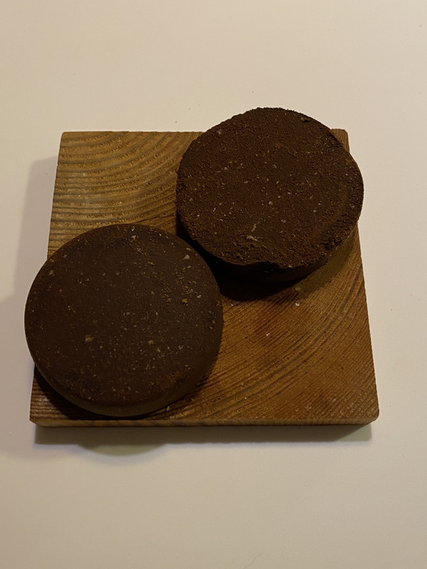

No considero que la preinfusión sea larga para nada. Para preinfusiones largas las de la Slayer. Este molino te permite moler muy fino, los tuestes claros casi cercanos al roce y las pre infusiones largas hacen que las extracciones se vayan hasta los 40 ó 50 segundos sin que se sobre extraigan. Este blend tiene un tueste medio-claro diría yo.
Te dejo una foto de la pastilla para que lo juzgues tú mismo. No hay restos de zonas negras que indiquen que falta zonas por extraer. Y cero canalizaciones. Imagen

Pastillas impecables desde luego.
