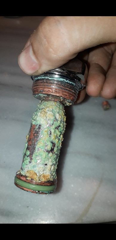

#25128
Hola, pues con lo que me ocomentas, no será problema de cal.
Puede ser una acumulacion de problemas (modelo con mas retardo, un poco de cal, el tampeo...has comprobado a la presion que tira cuando hace la extraciion?? Puede ser que no esté tirando a 9 bares ee presion.. ) que te retrase el tiempo de extraccion.
Prueba a dejarla sin nada de cal por ejemplo y ver si mejora los tiempos.
Te pongo un ejemplo ee una maquina que tenia ese problema, y me encontré con esto
Despues de la limpieza se vio que solo era ese el problema porque iba ya genial.
En tu caso sera menos evidente y habra que ir descartando.

Mi cafetera no lleva grupo e61 ni similares , no tiene esa pieza , este es el grupo .
#25135
Yaaa, lo he puesto como ejemplo de como me encontré una maquina que daba el problema de una extracción muy lenta...
Segun el manual de usuario de tu maquina, dice que uno de los problemas de cafe lento.. puede ser la presion dela bomba.. descartar que sea eso..
