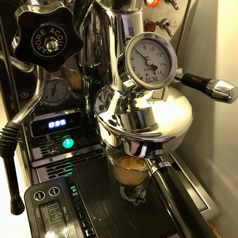

Aalto escribió:
Aalto escribió:
15 Ene 2020, 09:19
Mi primer Burundi, 8gr. 20ml 30” P2bar + 9bar
Las notas de caramelo y frutos rojos muy presentes. Buen cuerpo y bastante crema.
Me estaba costando conseguir una receta repetible con este café, se me iban algunos a sabores madera, sin tener un tueste muy alto, si me pasaba de 1:2.
He probado a bajar carga a 8gr y mantener los 93° ambos 1:2, variando la presión:
Presifusión a 2bar 6” y resto a 6bar.
Presifusión a 2bar 6” y resto a 9bar.
Prefiero el de 6bar, tiene un sabor menos intenso pero más agradable que el de 9bar. Ambos sin sabor a madera.
Qué experiencia tenéis con esta presión tan baja?
Como consigues mantener 6? Bajas la Opv?
Con el control de flujo. La Opv la tengo a 9bar desde que compré la máquina.
#25928
Aalto escribió:
18 Ene 2020, 13:44
Aalto escribió: Me estaba costando conseguir una receta repetible con este café, se me iban algunos a sabores madera, sin tener un tueste muy alto, si me pasaba de 1:2.
Y como haces para parar en 6bar? Cortando el flujo? El control de flujo controla el flujo pero la presión es imposible, solo cortando el flujo
#25930
18 Ene 2020, 15:56
Aalto escribió:
18 Ene 2020, 13:44
No entiendo muy bien tu duda o estoy confundido, te explico como lo hago.
Al menos en mi ECM el control me permite de una forma manual poner la presión deseada en todo momento, abriendo o cerrando el paso de agua.
Entiendo que funciona de este modo:
Al abrir el paso de agua a la pastilla y en ella encontrar resistencia sube la presión, si reduces el paso de agua se va liberando la presión porque el café sale por el filtro.
Igual estoy confundido, pero el manómetro del grupo marca lo que yo quiera que marque. El manómetro de la máquina a no ser que el flujo esté abierto al 100%, siempre marca el máximo de la OPV. Es cierto que reducir presión cuesta más tiempo que subirla, ya que tiene que liberarse presión a través del filtro.
Para conseguir por ejemplo 6bares, con preinfusión lo que hago es dejar en un cuarto de vuelta la seta, como me recomendasteis, abrir la leva, a los 10seg se ha llenado la pastilla y empieza a marcar presión, cierro un poco para mantenerlo en 2 bares, y lo dejo unos segundos, luego vuelvo a abrirlo hasta q sube a 6 bar y lo vuelvo a cerrar para que se mantenga. Cuando digo cerrar, no es llevarlo al corte, es ir cerrando el flujo para que el caudal del agua y el de salida de café mantenga esos 6bar, no es la misma posición en todo momento.
Última edición por Aalto el 18 Ene 2020, 17:13, editado 2 veces en total.
