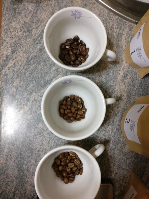

Lo primero que hice fue abrir los tres paquetes para compara aromas y puntos de tueste. Luego una especie de pseudocata brasileña para igualmente poder comparar aromas y sabores de los tres y notar mejor las diferencias
