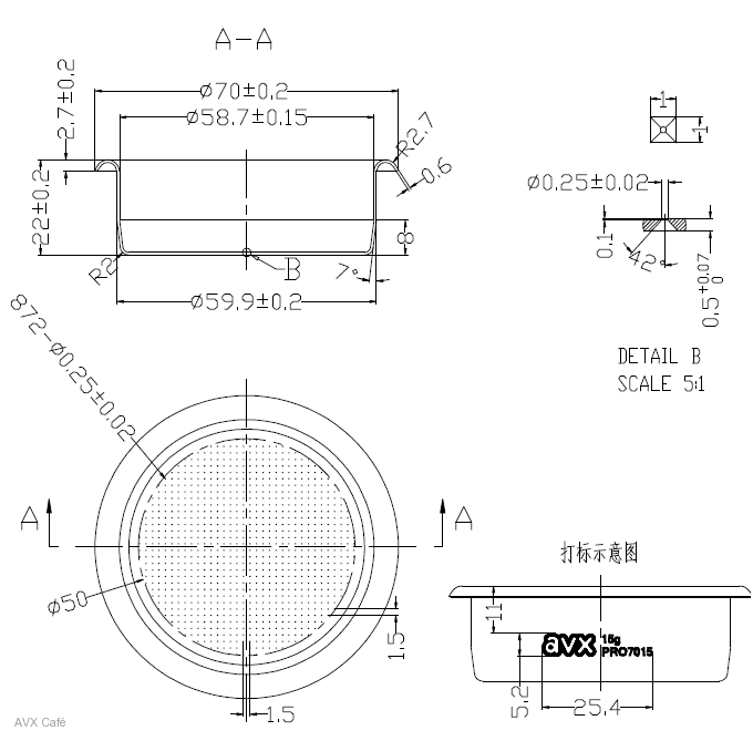

Espero contribuir a desvanecer la intriga, pero quiero darme un par de días de prueba.

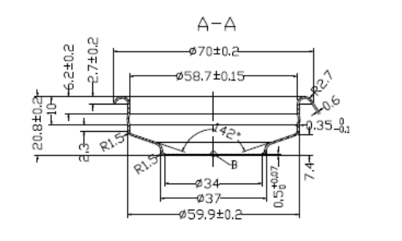

El doble de avx tiene 872 agujeros de diámetro 0,25 mm frente a los 715 de diámetro 0,3 del IMS. El diámetro de la zona perforada es prácticamente igual, 50 frente a 49 mm. El fondo del avx es plano y el IMS abombado.

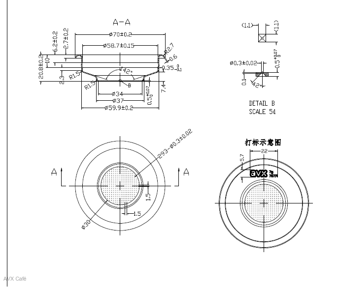

El sencillo es igual en cuanto a diámetro de agujeros y de la zona perforada pero tiene 293 agujeros frente a 177. Lo que sí cambia bastante es la geometría en sección:
avx
IMS
La del IMS sencillo no me gusta nada y la del avx está a mitad de camino entre aquel y el "The Single"
