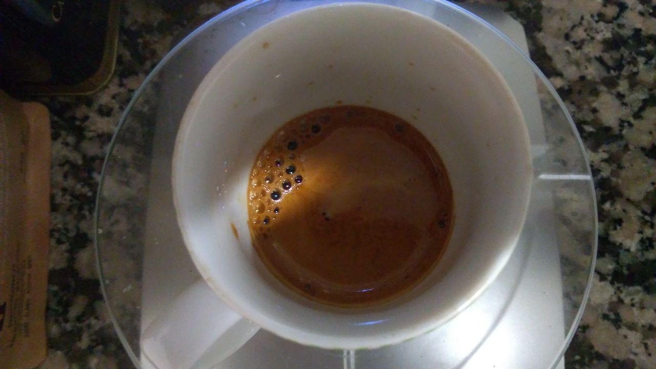

Buena pinta. Pues he vuelto a probar y he molido aún más fino y casi en poco más de 1:1 (esto ha salido de cadualidad) me parece también interesante en expreso. Con algo de pre, 10 bares y presión decreciente, sale bastante bien

Será por crema...Imagen
