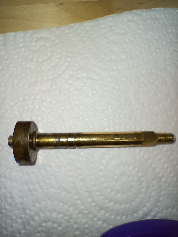

Al final he comprado esta grasa.
- Amplio rango de temperatura de servicio (-40 ° C / -40 ° F a 200 ° C / 392 ° F)
- Excelente resistencia al agua
- Compatible con muchos plásticos y elastómeros
- Presión de vapor baja
- Baja volatilidad
- Cumple con varios estándares globales para el contacto con el agua.
- Lubricación de válvulas de control y de conexión a presión, y válvulas para suavizantes
de agua Y de grifería.
- Sellador para sistemas de presión y de vacío.
- Sellador para equipos de instalación a la intemperie (también para cubiertas de barcos)
expuestos a la acción del agua y a condiciones ambientales severas: medidores,
conductos de entrada del servicio eléctrico y conexiones subterráneas.
- Medio de amortiguación para potenciómetros de reducción de potencia en equipos
eléctricos y electrónicos.
- Recubrimiento de barrera química.
- Se utiliza como anti-adherente y sellador para las juntas de los transformadores y las
cajas de los equipos. Impide que las juntas tóricas se adhieran al metal y es resistente a
las condiciones climáticas y a la remoción con agua.
- Empaquetaduras en O, juntas tóricas y juntas de estanqueidad de goma y de plástico.
- El compuesto MOLYKOTE® 111 cumple con varios estándares globales para
contacto con el agua, incluidos NSF 51, NSF 61, FDA 21 CFR 175.300,
Aprobación del esquema de asesoría sobre regulaciones del agua BS9260
(Inglaterra) y Certificado de conformidad IPL (Francia)
