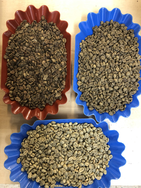

El café descafeinado es un poco complicado de tostar. Depende del método o proceso de descafeinado puede variar mucho. En la foto os coloco dos tipos de descafeinado en verde para veais la diferencia. El de abajo es un café sin descafeinar (Guatemala) y los de arriba son dos cafés de México descafeinados con dos procesos diferentes: el de la izda (bandeja roja) es un Mountain Water y el de la dcha es un Swiss Water. Se aprecia perfectamente que el sistema Swiss Water sufren menor transformación y lo cierto es que la taza se aproxima más al original (sin descafeinar). El "problema" de los descafeinados es que la taza queda a veces profundamente modificada e incluso puede dar sabores más dulces, que incluso pueden ser hasta empalagosos.

Genial aporte, muchas gracias. Tenía entendido que el Swiss water era si no es único, de los poco procesos de descafeinar sin químicos y por ende menos intrusivos
