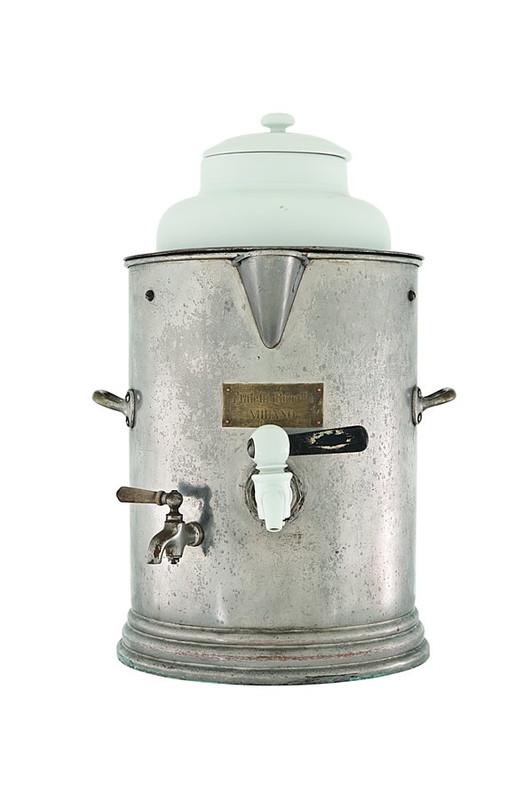

Fratelli Beretta, Milano, modelo Infusione Lt 10. año 1900

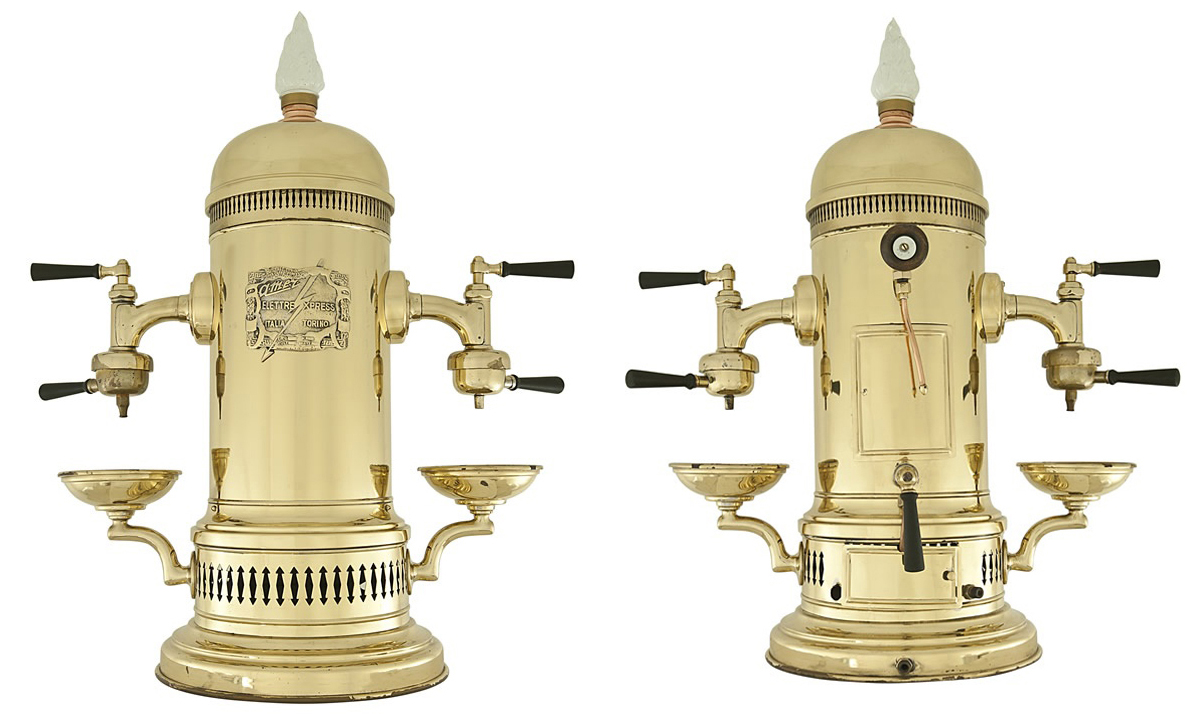

Victoria Arduino, Torino, modelo tipo Extra, Gruppi due, 1910

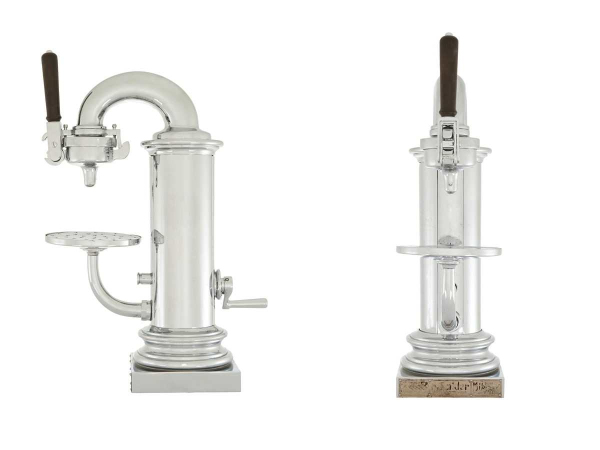

Snider, Milano, modelo Express, gruppi uno, 1920

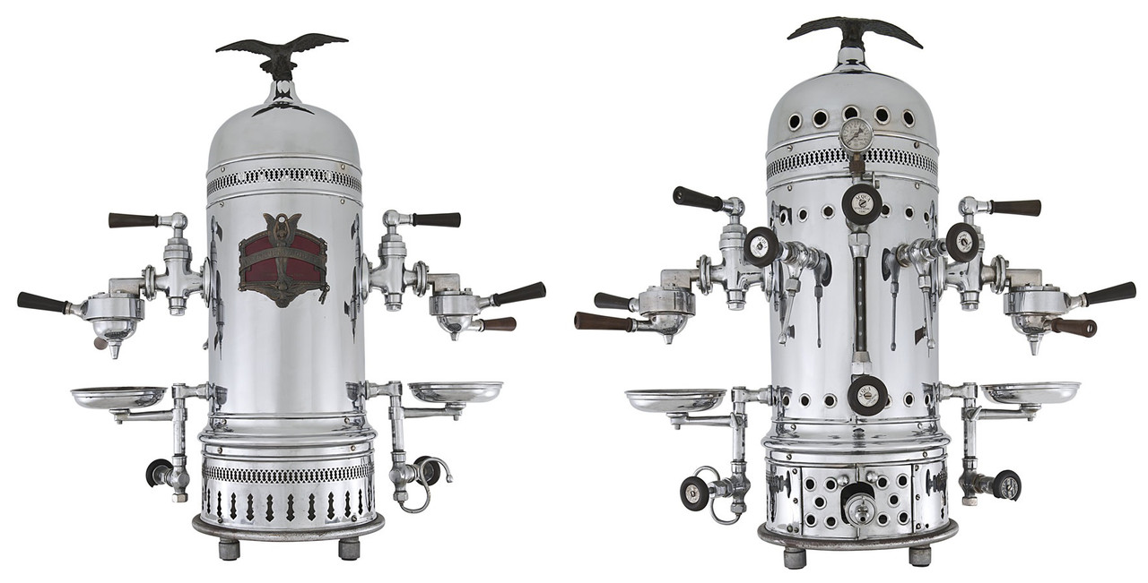

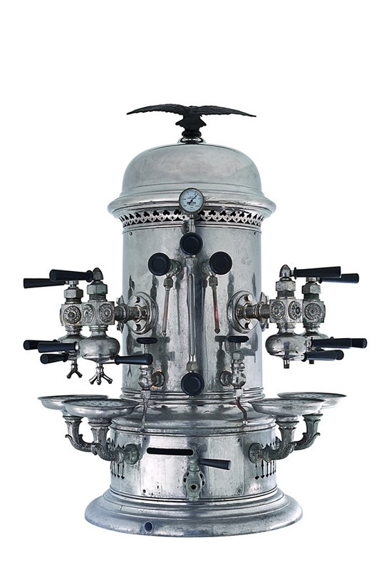

Condor, Torino, modelo Extra lusso, gruppi quattro, 1926

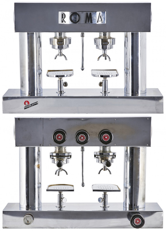

Brevetti Roma, Milano, modelo Impero, gruppi due, 1930

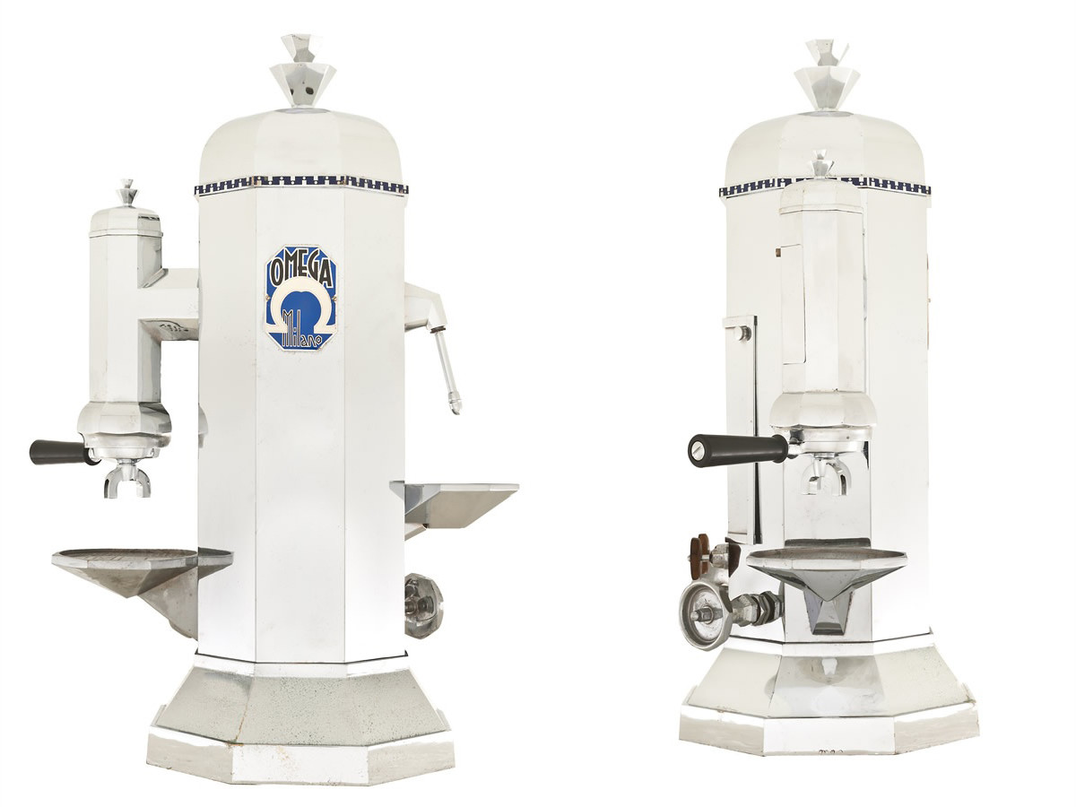

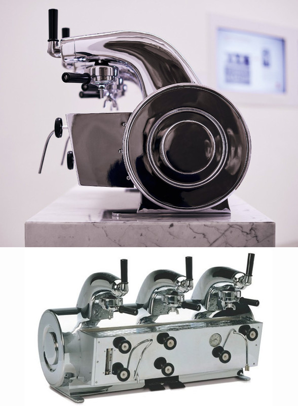

Omega, Milano, gruppi uno, 1935
Nótese la planta octogonal similar a la Bialetti creada dos años antes

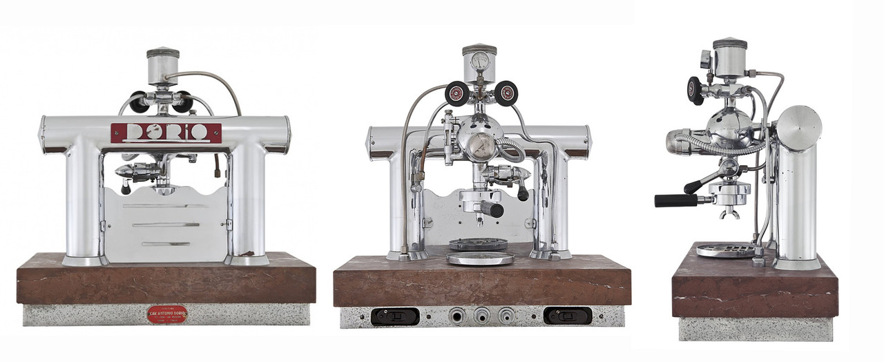

Dorio, Udine, modelo Lineare, gruppi uno, 1945

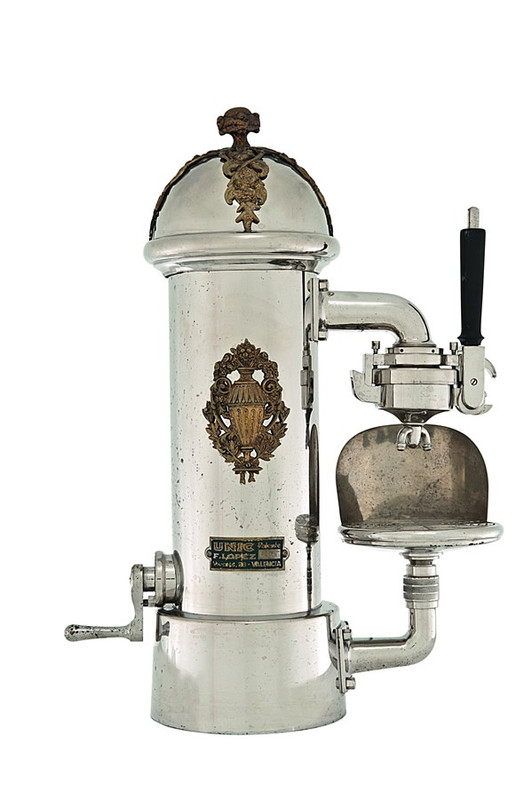

Mención aparte merece esta máquina que he encontrado, fabricada por F. López en Valencia en el año 1920.
Unic, Valencia, modelo Insuperabili, gruppi uno, 1920
