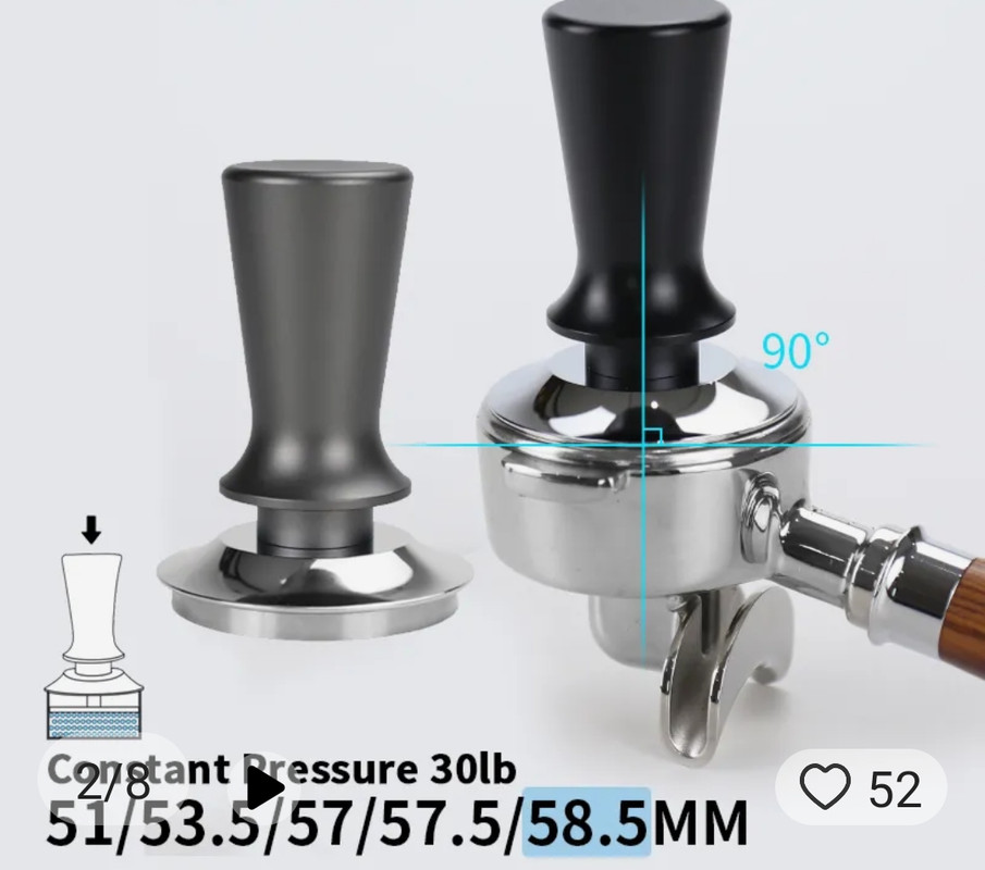

#66374
Existen tamper que se apoyan en la corona exterior del filtro y la base del tamper siempre presiona recto (90 grados en relación a ese borde). El resultado es un tampeo horizontal en relación a ese borde. Es decir toda la pastilla quedará, por ejemplo a 0.5 cm de borde. Con un tamper "normal" aunque lo intentes hacer recto, quedará a veces inclinada la pastilla en relación a la ducha; con el tamper que describo siempre estará la pastilla a la misma distancia del borde del cacillo y por tanto paralela a la ducha.

Gracias, pero yo no hice la pregunta original y ya tengo un porta sin fondo, buscaba un tamper de esos con resorte porque siento que con los comunes me sucede que no queda bien balanceada la pastilla, siempre queda inclinada hacia algun lado aunque sea milimetrico

Para Lelit, para Marzocco, ... No hay tamper dedicados para esta u otra marca, los hay para filtros de diámetro X o de diámetro Y.

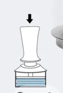

Tal vez te podría resultar interesante este hilo viewtopic.php?f=19&t=9 escrito hace más de 6 años, porque creo que podrías tener un problema de distribución y nivelado. No sé si cuando hablas de "pastilla mal balanceada" te refieres a mal nivelada pero, si es así, un tamper de muelle no te lo va a solucionar e incluso puede ser contraproducente.
Este tipo de tamper funcionan por oposición de la resistencia del café a la fuerza del muelle. Si está mal nivelado, como es el caso exagerado del dibujo,
en la zona "C", el café opondrá mucha resistencia y casi toda la fuerza del muelle compactará esa zona, mientras que en la zona "A" apenas llegará a hacerlo. Eso mismo ocurre si en lugar de un error de inclinación como el del dibujo fuese de planitud, con un montículo en el centro.
Con eso, el resultado será más o menos catastrófico en función de cómo de grande sea el error de nivelado.
