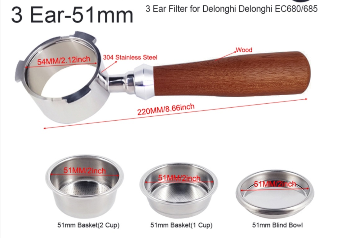

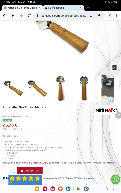

Holaa foro, hace aproximadamente 2 semanas me compré la cafetera Solac ce4480 q como sabéis tiene filtros presurizados, y tenía en mente comprarme un nuevo portafiltro bottonless. Alguien me podría decir si son de las mismas dimensiones que la delonghi ec685. La mayoría de los portafiltros q he visto son para la delonghi ec685, y creo que si que valdría para mi cafetera, pero tengo la duda.

Enlace:
https://www.cafessole.com/solac-espress ... adera.html
Habrà que buscar un cacillo no presurizado para ese porta de 51 mm
En AliExpress los hay incluso completos (cacillos y porta).

Osea, que en principio este del Aliexpress si que valdría?
€ 4,86 32%de DESCUENTO | Portafiltros sin fondo para café, accesorio para reemplazar filtros de 51mm
https://a.aliexpress.com/_EzdcgmZ

Mira esas medidas.
Mide con un pie de rey tu porta; debe de conincidir el de 3 "pestañas" que es como el tuyo en las medidas.
Si le das a las opciones el porta vale 21 y algo de €.
