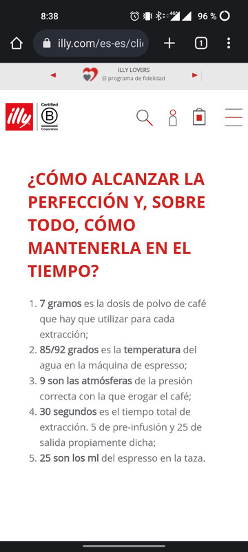

Adjunto una foto para los que como yo, sean principiantes en esto jeje!
Entiendo que el grado de finura del café lo marca el tiempo de extracción, es decir, si lo sigo haciendo fino y en 25-30 seg me extrae los 25ml está correcto?
Ya debo jugar en ese pequeño margen para obtener el café al gusto?
#60014
Te recomiendo que dejes de intentar hacer un espeesso con 7gr y pases a hacer uno doble con 15gr para sacar 30 en taza.
Hacer un espresso con filtro simple y 7gr es bastante difícil, es algo cien veces comentado ya en el foro.
