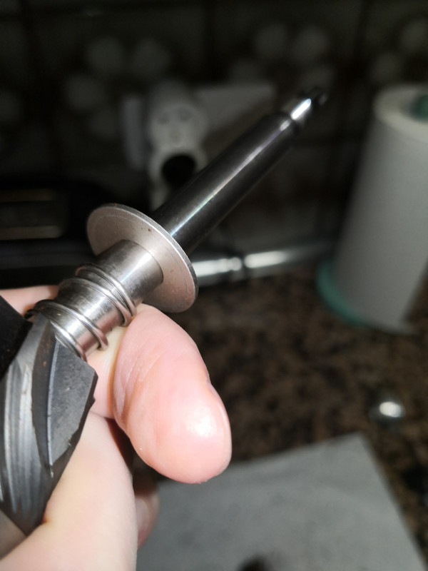

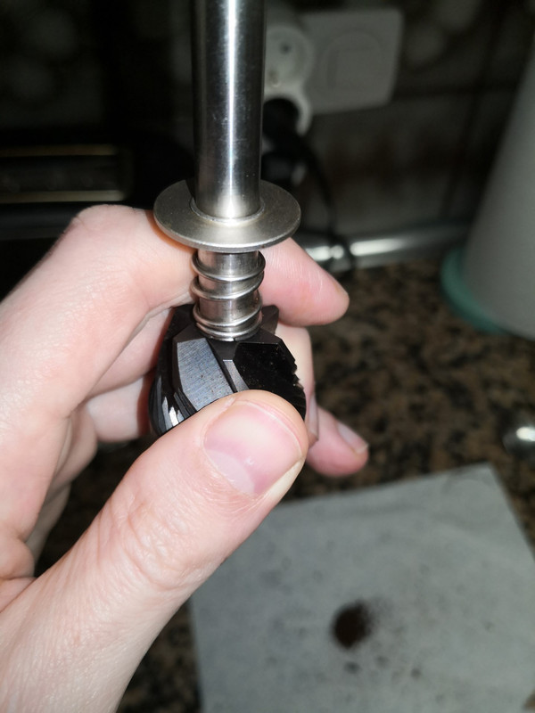

Hola,
disculpa la demora, estuve a full esta semana y no tuve tiempo de actualizaros.
Estaba sacando fotos y videos como me pedisteis y no lograba reproducir el problema: moli a 100 clicks y ahogué la maquina, entonces fui decreciendo la molida hasta llegar al punto que molia antes (120-130 clicks dependiendo del café).
Me dejo muy confuso como podéis imaginar: peor que no entender porque algo no funciona, es no entender porque vuelve a funcionar :lol:
De momento, pienso que el culpable fui yo (sorpresa :D), parece que una vez cuando limpié el molinillo pusé esta arandela al reves, creando un espacio que modificó la calibración del molinillo (cada click es 8.8μm entonces este arandela puede crear una diferencia grande).
Todo volvió a la normalidad. Ahora vuelvo a mis problemas de ajuste siguiendo este método:
El Edu escribió: Y no lo desmontes cada vez que lo usas porque no hace ninguna falta.
Está bien dejarlo sin limpiar por una semana con todos los restos de café (ver fotos del molinillo desmontado en el primer post)? Esto no va a contaminar el café recién molido?
El soplador no ayuda en absoluto para limpiar si se usa con el molinillo asemblado.
También mojo un poquito el café antes de moler para remover la estatica. Si no lo hago, transpasar el café del molinillo al portafiltro es muy impractico. No se si es normal pero este molinillo produce mucha estatica. Esto hace que el molinillo se queda un poco más "sucio" que cuando lo hago con los granos completamente secos.
Edit: fotos de la arandela
