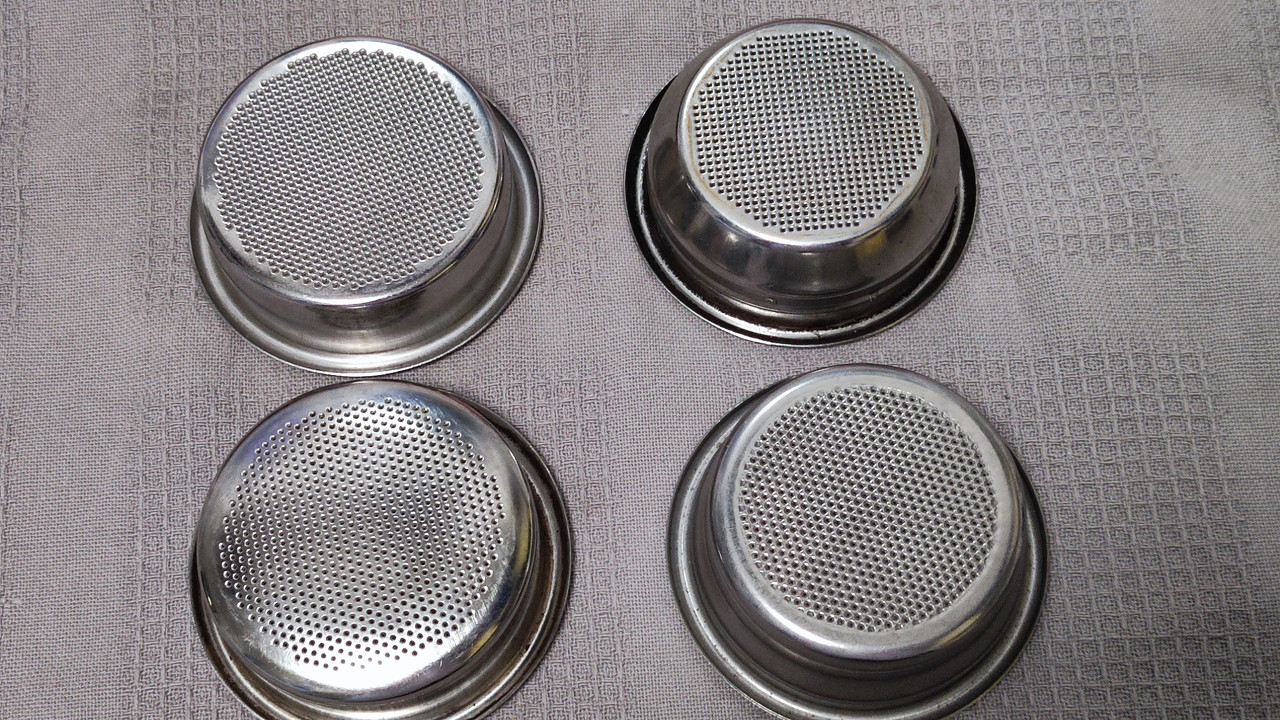

#56491
No me he enterado que filtro sencillo estáis utilizando para máquinas de 58mm
Si habláis de La Marzocco 7,5gr single que realmente es de 41mm es una cosa, pero si estáis usando uno normal de 58mm no se como será posible.
En las fotos más arriba veo filtro de 41mm diámetro interior.
#56494
Hasta donde yo sé, la denominación de los filtros es un convencionalismo para que todos sepamos a qué nos referimos cuando decimos 58 o 54 mm y cómo se relaciona con el portafiltros correspondiente. Por supuesto se refiere, más o menos, al diámetro interior del filtro y, en ningún caso, a los diámetros de la zona perforada ni a la geometría interna y externa del filtro.
Así, por ejemplo, todos los filtros dobles de todas las máquinas de grupos llamados de 58, usan filtros de 58 mm (+0,5/ -0) de diámetro interior. Aunque la superficie perforada vaya desde los 43 mm de los originales ECM hasta los 49 de los IMS.
Algo parecido ocurre con los sencillos. El fabricante, en su búsqueda de lo que más le conviene al cliente, les pone los diámetros y las formas geométricas que él cree que le van a satisfacer más.
Por eso hay tantos y tan variados
¿Cuál utiliza cada uno? Supongo que el que mejor le va. :lol: :lol:
#56495
El Edu te lo ha explicado muy bien, sólo puntualizar que en el filtro LM de 7gr. que es de 58mm. se usa un Tamper de 41mm, la forma cilíndrica donde entra el café tiene esa medida y permite presionar con más exactitud q en otros filtros sencillos con un tamper de 58. Es posible que ese sea su truco :)
Anímate y pruébalo!
#56496
Exacto!!
El circuito hidráulico de una máquina es un conjunto de diámetros y recovecos que van desde el más pequeñito, que debe ser el del chiclé, hasta el más grande, el de la cámara de infusión. Cómo organiza cada fabricante de máquinas o de filtros todo ese circuito no es algo que me importe mucho, desde luego no me quita el sueño y, salvo por curiosidad científica, lo que me importa es el resultado.
Yo también te animo a que lo pruebes. Todos le debemos mucho a @Módeno. :lol: :lol:
#56795
17 Ene 2022, 16:56
Exacto!!
Eso es demasiado decir, yo en realidad sólo copio a los que lleváis más tiempo. Os animo también a probar el LM single, pero importante también como habéis dicho ya, usar el tamper de 41, el funnel ya da más igual, no es del todo necesario
