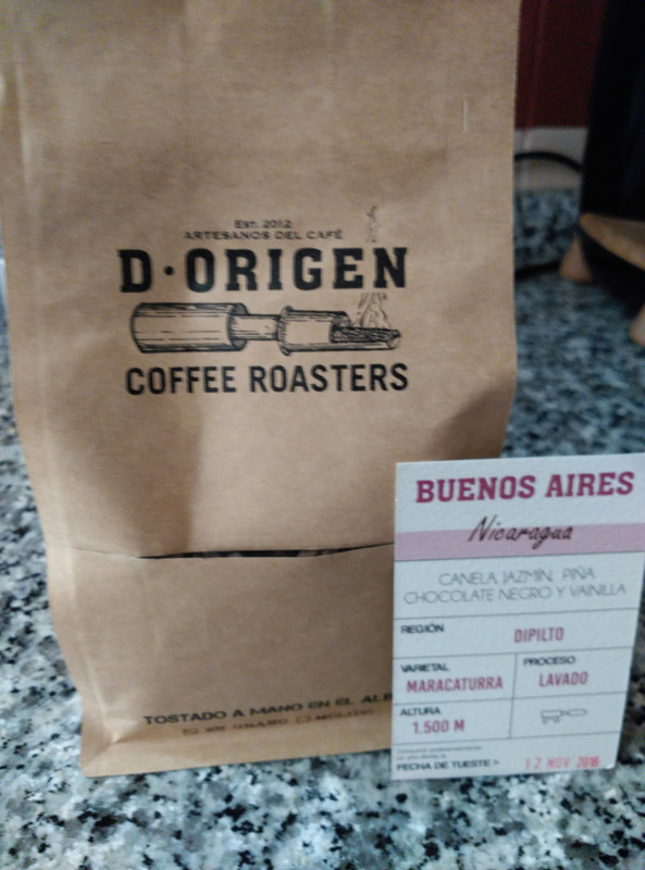

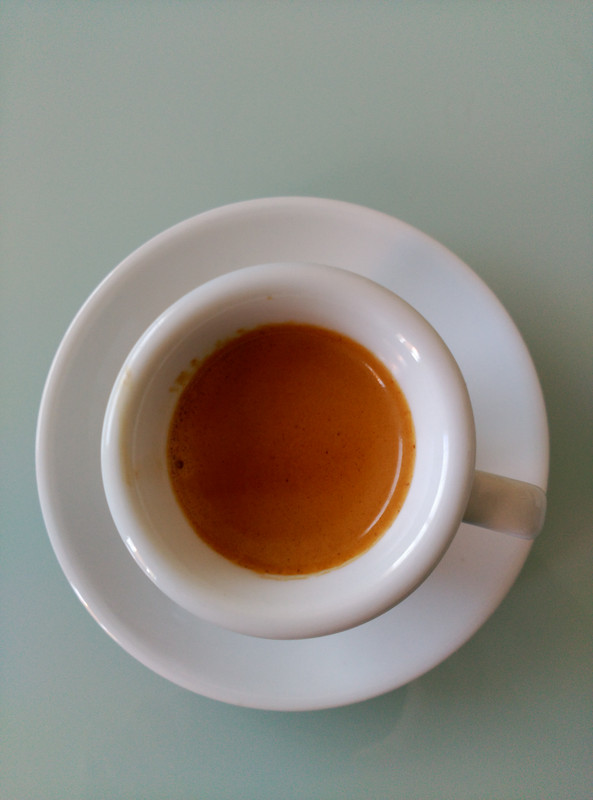

ImagenImagen
Empecé con 18g y 1:2 y aunque no estaba mal salía muy escaso de crema y cuerpo y poco equilibrado. Ahora lo estoy haciendo con 19,5g, 34g en taza y largo de tiempo, 30-32", y me está gustando mucho más. Buena crema y mucho más equilibrado e intenso. Buen postgusto a chocolate.

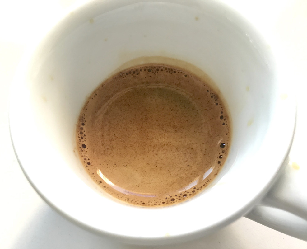

Gedeb Beriti
Origen: Etiopia
Variedad :Arabica Mokka
Procesado: Lavado
Receta 18in 35 out 29'' preinfusion 2-3 bar hasta 10~11" para acabar en 9 bar.
Indicado en su envase como tueste de filtro aguanta el tipo de muy buena forma en espresso. Con leche aguanta bien, mejor en flat white que capuccino.
Acidez contenida pese al tueste indicado muy aromático y floral, la crema aguanta el tipo, si bien, es tirado con nakedImagenImagen
