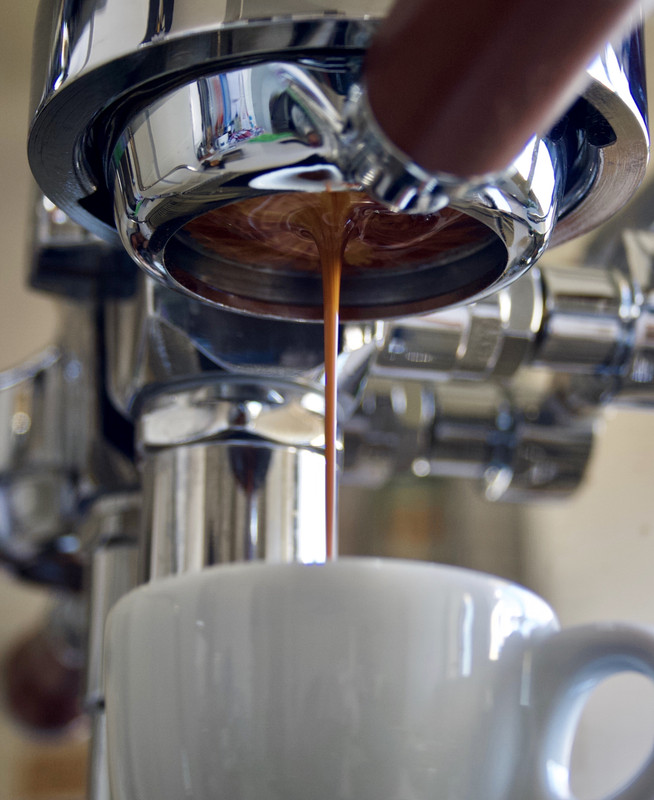

Ya estamos contaminando el hilo de Right Side. Para reubicarnos, pongo aquí un hilo de verdad, concretamente hilo de La Picona con VST15g:
Que seria del foro si no contamináramos los post continuamente? Le da vidilla :mrgreen:
Por otra parte foto espectacular! A parte de 15gr, has usado perfil "normal"?
Jajaja, lo de contaminar es muy sano, para qué nos vamos a engañar.
Sí, perfil normal. El que comentaba de pre de 5" a 3b, 20" a 9 y final decreciente. Una de las dudas que tengo es si convendría variar perfil en función del filtro que se utilice, igual que la temperatura (hay quien dice que con sencillos hay que tirar con más temperatura). De momento el resolver esas dudas me viene un poquito grande, poco a poco.
