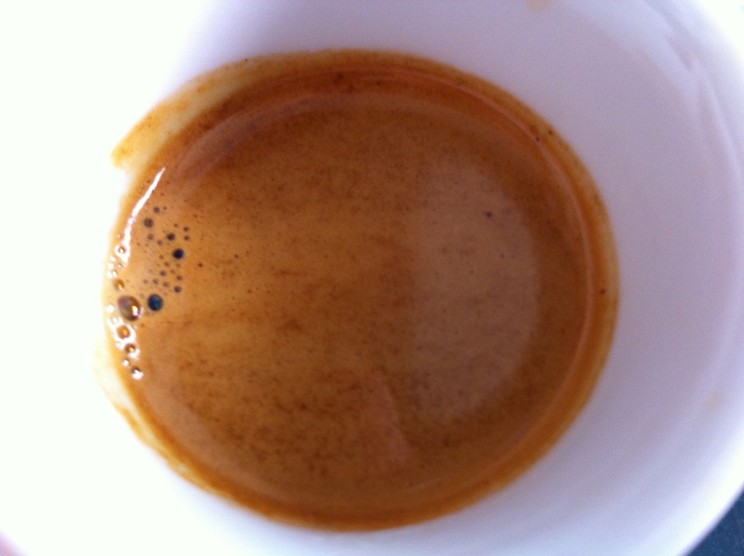

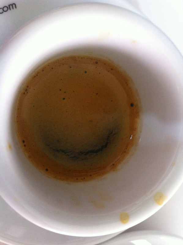

Seguimos con el Guji (y queda ya muy poco en el paquete).
Acabo de tomar uno. 19.5 g, 41.5 en taza, 31 segundos. Se me ha ido un poco de tiempo, y el café ha sido decente, sin más. Nada que ver con lo que este café debe ser y lo digo por experiencia. A ver si a alguien, viendo estas imágenes, se le ocurre algo.
La primera, la que colgué ayer. Una extracción buena (siendo mía) y con seguridad uno de los mejores cafés que he podido tomar en casa. Muy cercano además a lo que tomé en el tostador.
Los números: 19.7; 55; 27 segundos. Ayer mismo hice otro con unos valores muy similares pero el resultado fue mediocre.
Esta mañana, el que se ha ido de tiempo, ha tenido un aspecto muy similar a los demás. Imagen:
Un espresso muy normalito, no ha sido el peor pero no hace justicia para nada a este café. Mal. Esas burbujas creo que sí son síntoma de mala extracción, son feas y no parten de la caída del café. Y el color no es para nada apetecible, en las fotos no sé si se aprecia pero en vivo estos cafés han sido el día y la noche en todos los aspectos.
En estos dos últimos tiros he observado que el manómetro quedaba por debajo de los 9 bar habituales, se mantenía cerca de los 8.5. Sin oscilaciones, pero más bajo de lo normal. Como si el agua no encontrara la resistencia suficiente. Las pastillas han quedado perfectas, y he utilizado nivelador y un tampeo bastante fuerte en todos los casos. Misterio.

#2981
tocateclas escribió:Seguimos con el Guji (y queda ya muy poco en el paquete).
Voy a jugármela con algo que he leído varías veces a los foreros que de verdad sabéis de esto , algunas veces decís que el mismo café conforme avanza los días hay que reajustar el punto del molino un poco , quizás sea el caso . Digo si da menos presión con mismos ajustes quizás haya que moler algo más fino para conseguir más presión .
Ahora ya podéis darme caña todos a la vez !
#2982
No es ninguna tontería lo que dices, pero en este caso el café no ha ido de mejor a peor. Me costó cuatro tiros ajustarlo, cuando los otros de este tostador han salido ajustados prácticamente a la primera. De repente llegó ese café estupendo y después... Vuelta a empezar.
By Victor
#2983
Sin probarlos es muy difícil decirte. Quizá si es un café delicado el problema sea la temperatura de extracción, sobre todo si con los mismos parámetros no se repiten los resultados.
#2984
Victor escribió:
13 Ago 2017, 13:25
Tiene sentido. El cuerpo tan escaso y ese color de la crema me hace pensar que está quemado, tal vez aquel que salió bien cogió la cafetera un poco más fría, o purgué más para limpiar o vete tú a saber. Probaré a tirar uno un par de grados por debajo a ver qué pasa.
#2989
Sobreextraccion, el aspecto de la crema lo dice, y los parámetros también
Se te ha ido de tiempo, y te quedaste corto en volumen.
Quizá cortando a 25sg te hubiera quedado como ristretto
#2992
Sí, pero no cambió demasiado cuando se fue largo o corto de tiempo. Acabo de probar a 92° y parece que ese es el camino. Ya casi no queda, así que te paso el relevo, jajaja. No tardaré en comprar, no puede ser tan difícil.
#3015

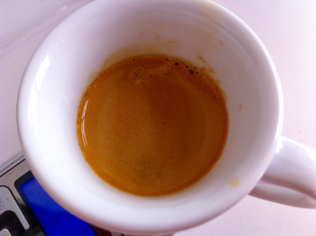

El Kenia Kimathi ha entrado por la puerta grande. Lección aprendida con el Guji: PID a 92º. Lo que no entiendo es por qué me fue tan bien con el blend Galibier (Kenia, Etiopía y Colombia) a 94º. Habrá que volver a comprar para salir de dudas.
Los dos primeros han quedado un poco cortos, no han llegado al 1:2 pero no quería pasarme con el tiempo. Aún así, muy buenos. Pero alargando hasta 1:2.5, gana todavía más.
