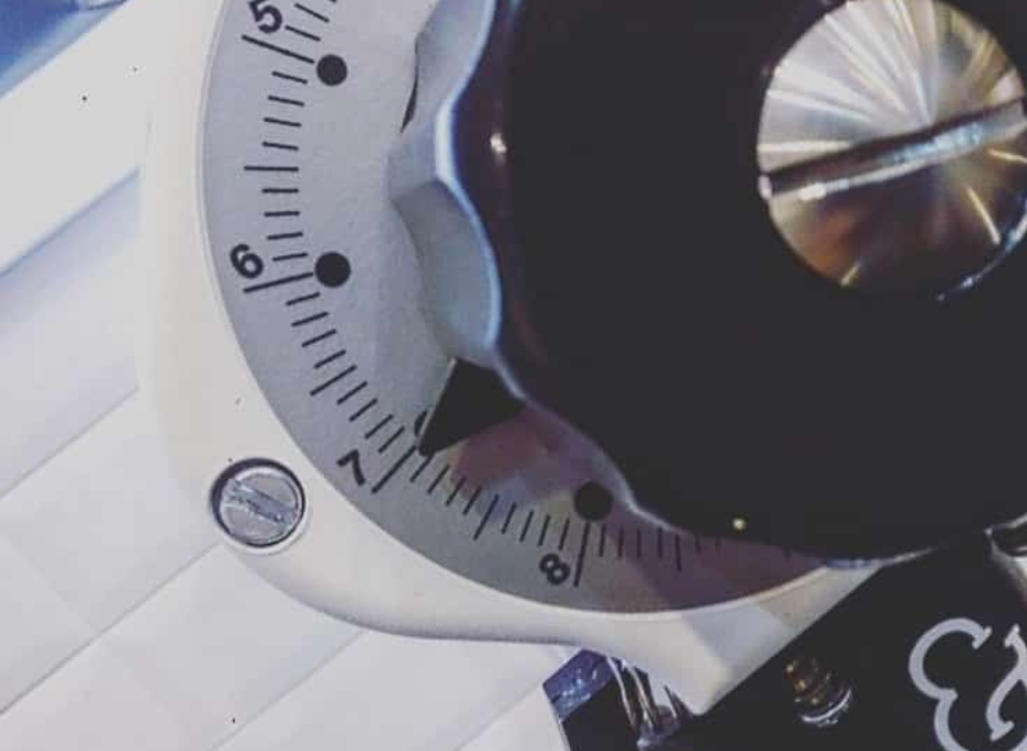

A raíz de otro post viewtopic.php?f=4&t=46donde @PCJAnt hacia referencia a este molino me puse a buscar más información sobre el, y el molino es una auténtica pasada, pero el precio, y sobretodo el tamaño creo que no lo hacen apropiado para entornos domésticos, aunque quizá @mike nos sorprenda....
Parece además un molino difícil de ajustar por el tipo de dial
Aunque una vez encontrado el punto según he leído no es difícil alternar entre espresso y brew

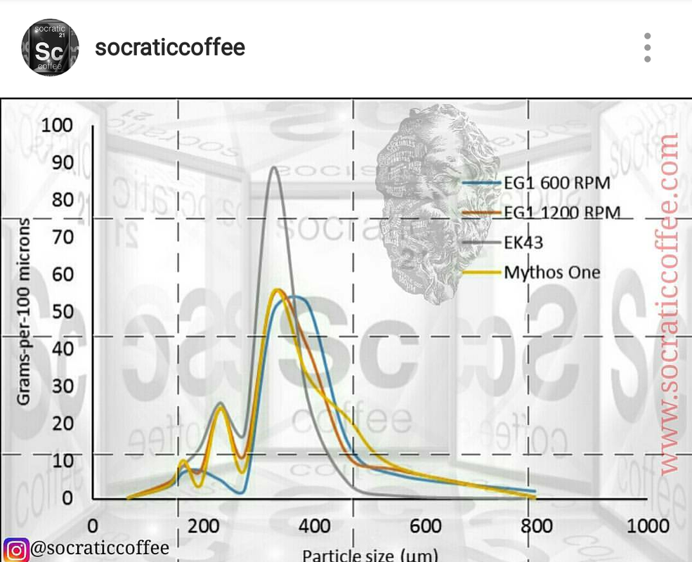

Lo que lo hace tan apreciado es este grafico:
Esto es lo que le permite moler más fino que los demás, la dispersión de pequeñas partículas es casi nula, prácticamente el 90% de la dosis es molida en el tamaño seleccionado.
