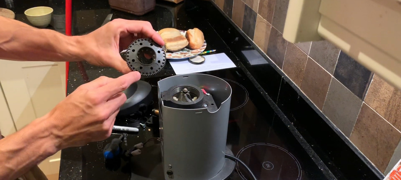

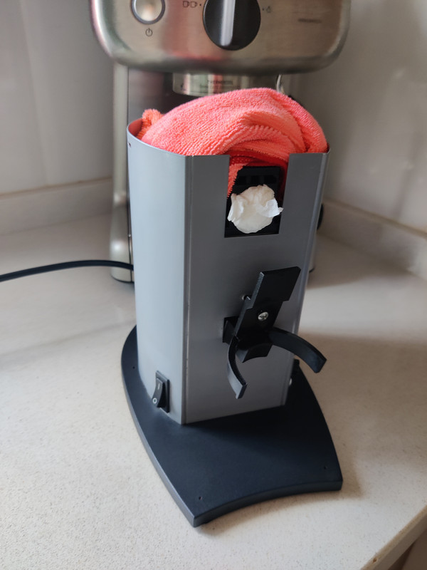

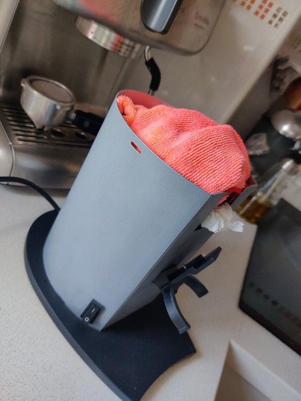

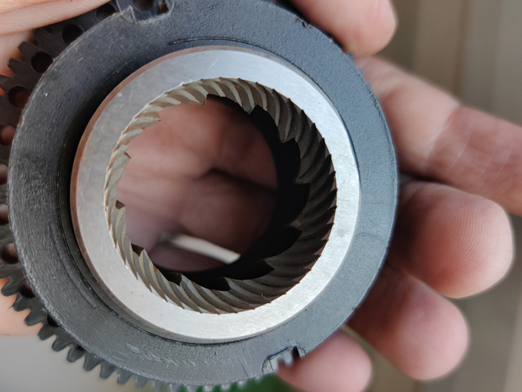

La rueda por lo que vi, si que tiene un tope, hoy lo desarme para limpiarlo y ya de camino le doy un pintado negro, con una tolva de 4d negra, parecerá algo más renovado. Ya os contaré cuando ajuste el molino, calculo unos 5 días, también subiré alguna foto!!
#59896

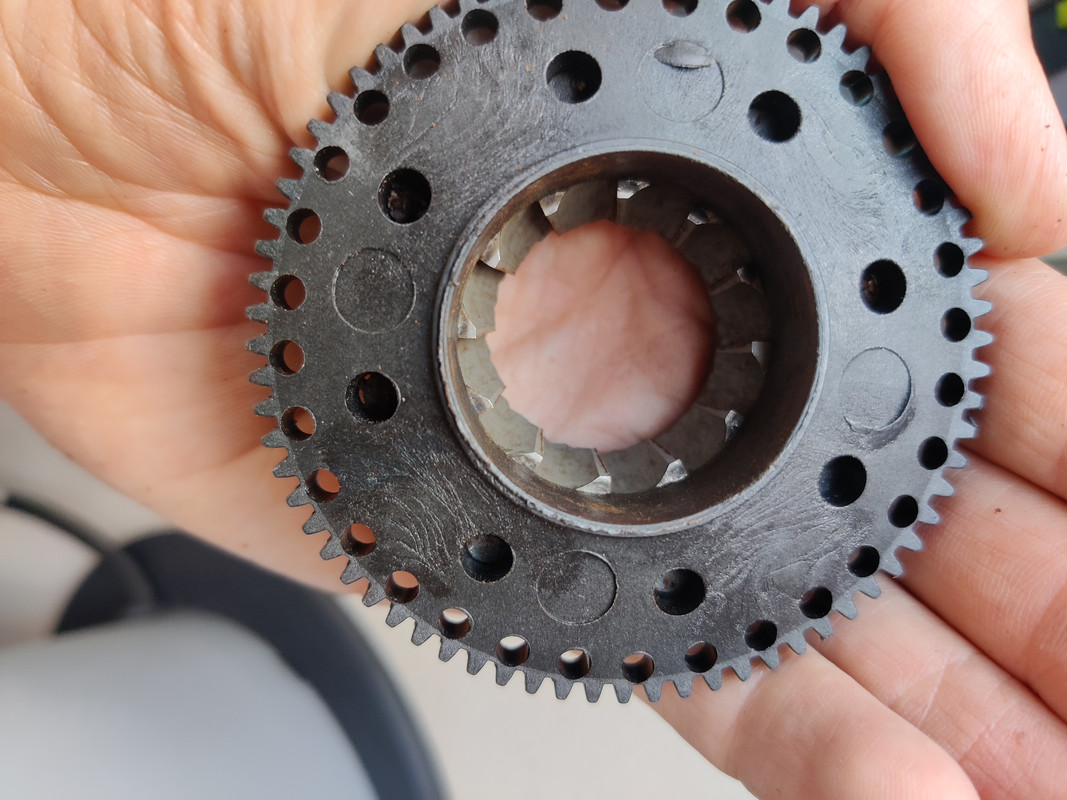

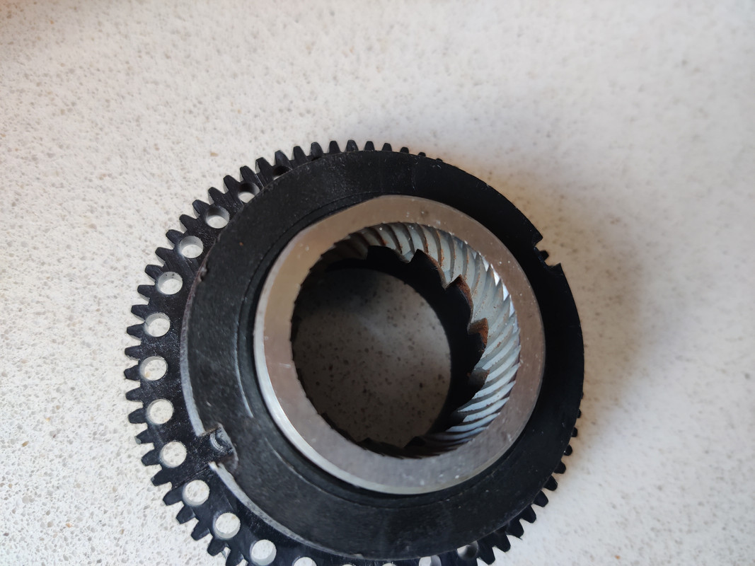

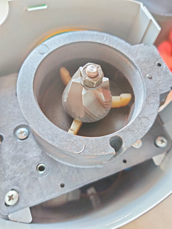

Las muelas aparentemente están en buen estado.
Y aquí el molinillo, listo para pintar en negro. En cuanto tenga las fotos, las subiré. Lo único que en un video que he visto de mantenimiento, en el minuto 1.20 señala una mueca que yo en el mío no la veo, y le da 3 vueltas. Yo con 3 vueltas lo apretó demasiado, y cuando lo active parecía que estaba forzado, por lo que pare y lo afloje, espero que no hayan rosado las muelas. Ya os contaré
Si alguien tiene experiencia, se lo agradecería!
