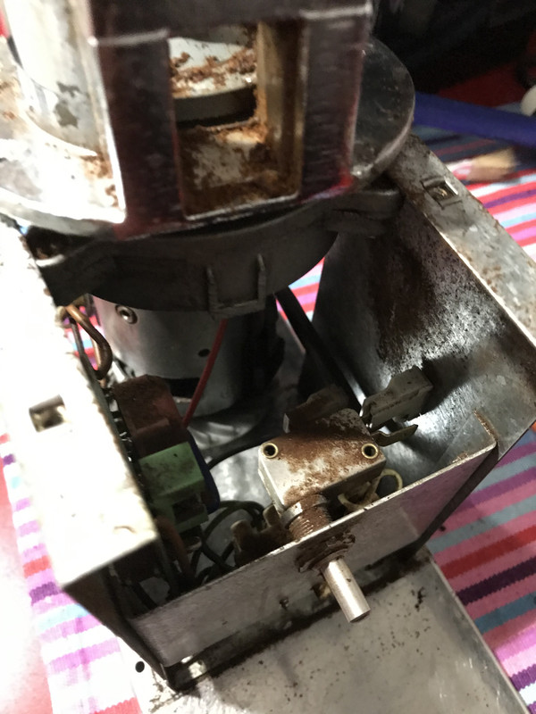

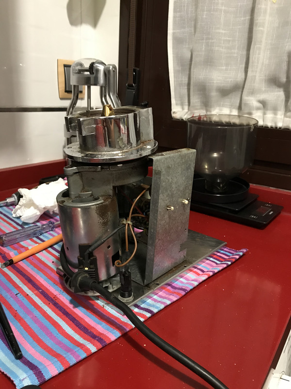

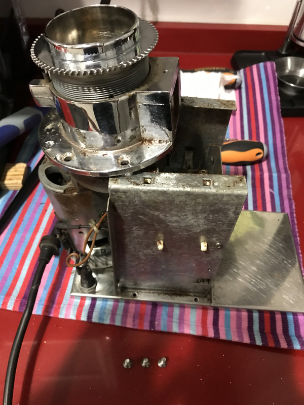

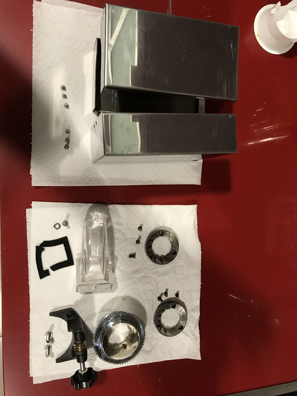

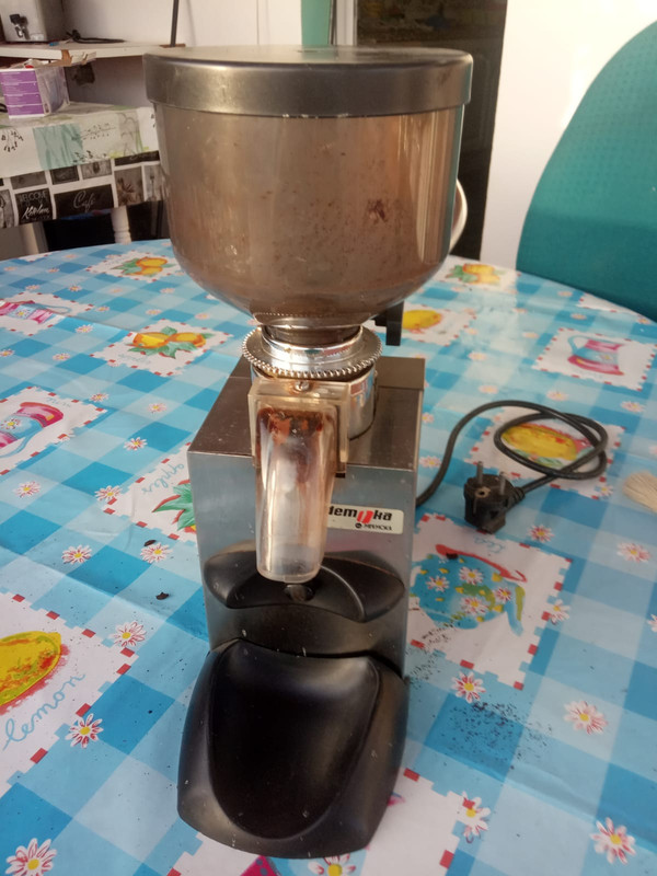

Acabo de pillar un Demoka M203 por 40 eurillos puesto en casa. Esto y la kottea es lo que tengo para hacer espressos.
Está bastante trillado y con mierda para parar un tren, pero lo he despiezado para meterle un buen flete.
Aquí os dejo las fotos

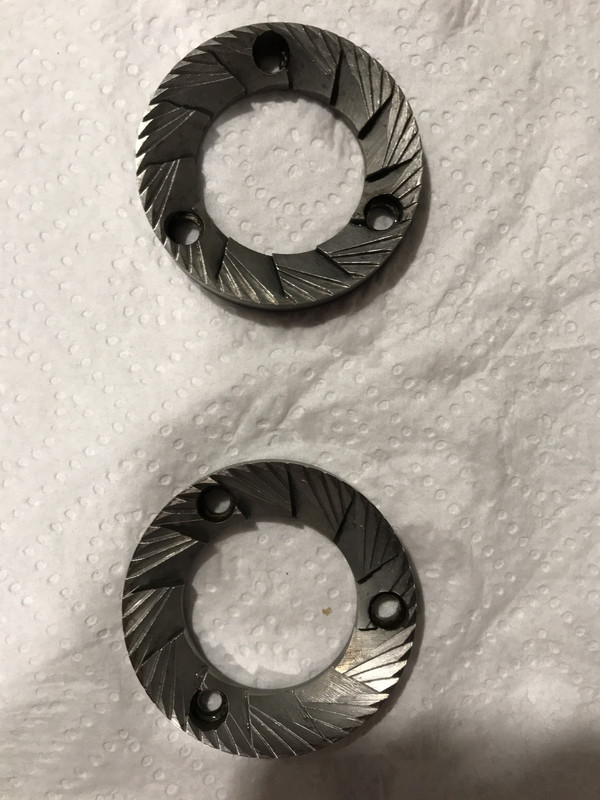

Como podéis observar, las muelas están trabajadas pero en principio muelen para espresso
He abierto este hilo por si pudiéramos concentrar aquí cualquier tipo de comentarios sobre este molino tan usado y comentado que además, puede ser una buena opción de compra de segunda mano por el precio a que se consigue.
Yo tengo ciertas cuestiones:

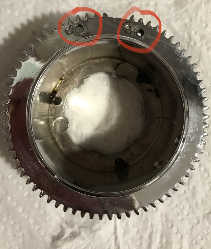

- Se supone que se ajusta cerrando muelas hasta que se oyen a estas rozar, aunque tengo entendido que trae unos topes para evitar esto y que la gente se los suele quitar. En una de las fotos que pongo, aparecen con círculo rojo donde estarían los tornillos que hacen de tope que el mío no los trae. Si alguien puede hacer una foto de donde estaría “su punto” de espresso con respecto a esos tornillos?
- El motor se va “ahogando” conforme las muelas se juntan?
- He visto en cafessole que venden piezas de repuesto aunque solo algunas. Sabéis de otros sitios?
Bueno. Ya iré contando como me va cuando lo limpie y lo vuelva a montar. En principio me parece una buena opción por ese precio. Es pequeño, muy simple y a mi personalmente no me parece feo. Eso si, tiene pinta de retener una barbaridad.
Un saludo!!

Buenos días, tengo visto un molino que creo que es parecido a ese, ha sido utilizado para descafeinado en un bar, se ve bastante sucio. Te ha sido fácil la limpieza y mantenimiento? has utilizado algún manual o tutorial? por último has cambiado la tolva y moquilla de salida del café molido? donde la puedo comprar?
He visto algo en esta web, pero no sé si exactamente este molino que tengo visto es el M-203: https://www.cafessole.com/58-minimoka-molino-gr-0203
Gracias
By Sergio S.F.
#34083
El molino de las fotos es el modelo M 205 que es básicamente el M203/Gr 203 pero con piezas de plástico en el frontal, como puedes ver. Teóricamente los componentes del 203 le vale a ese pero mi consejo es que les preguntes a cafessole. Tienen Whatsapp y contestan. Yo para desmontarlo he buscado por internet y por mi cuenta y no soy nada manitas. Es muy sencillo de limpiar, al menos las partes que están en contacto con el café. Habría que ver el estado de las muelas, aunque aquí los que saben suelen decir que los molinos estos son muy duros. Ten en cuenta que unas muelas nuevas te pueden costar lo que hayas pagado por el molino. Pero el que pones en la foto no deberías pagar más de 40€ incluso menos.
