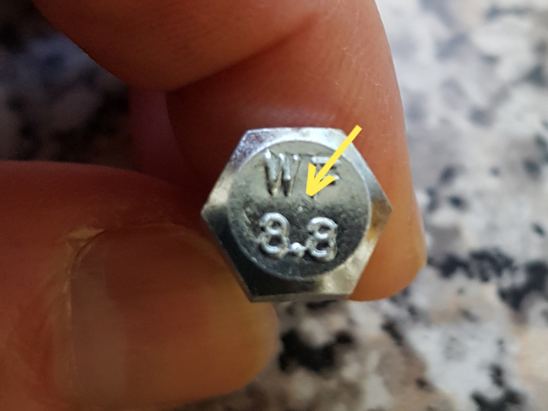

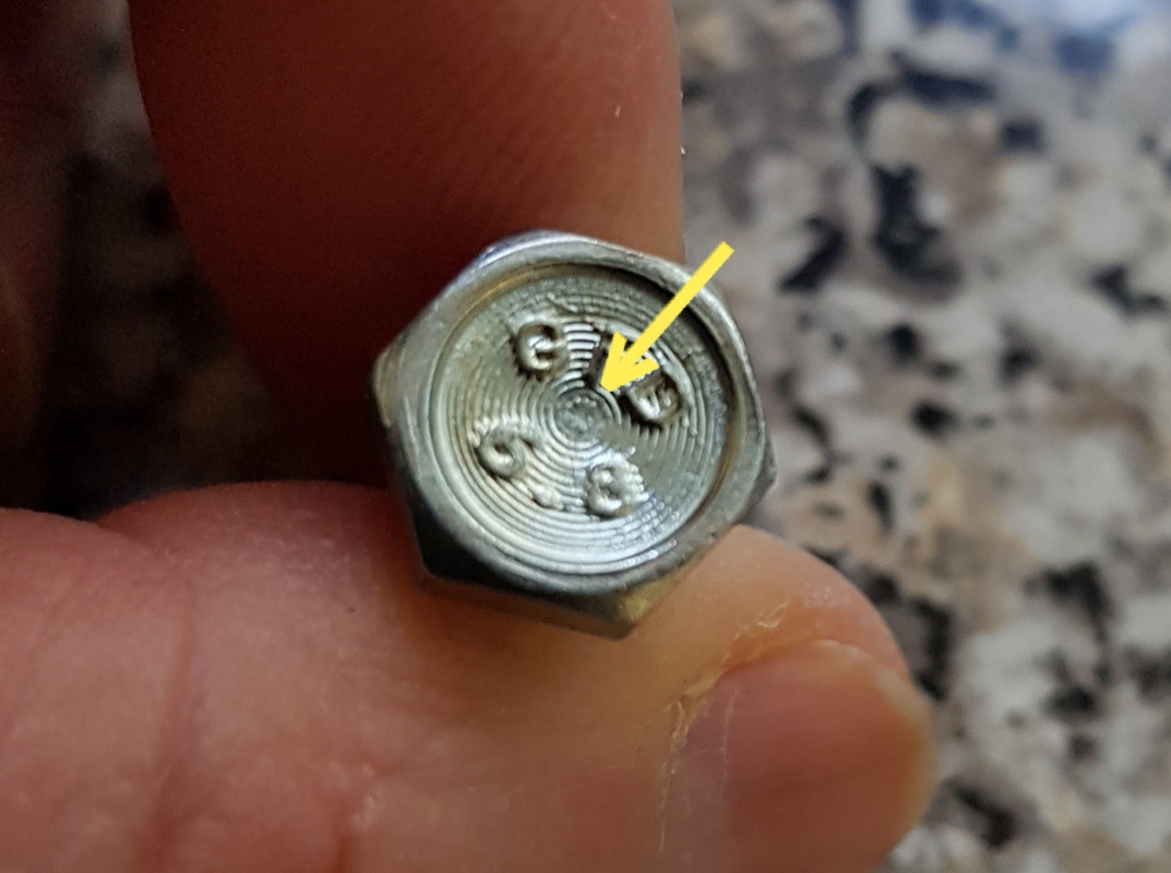

Lo primero que he hecho es comprar varios tornillos de tamaño y paso de rosca idéntico al original del Niche.
El del centro es el tornillo original.
Los he probado y cada uno ha manifestado un cabeceo distinto, lo cual es bastante significativo y ya me hace dudar de la hipótesis del taladro, que afectaría a todos por igual.
Todos tienen una marca en el centro de la cabeza, producida en el proceso de fabricación, que coincide con el eje del mismo.
He dibujado un punto sobre dicha marca, he colocado el tornillo en el molino y lo he puesto a funcionar, para comprobar si el eje del tornillo es afectado también por ese cabeceo, como sería de esperar.

Se puede observar cómo, a pesar del ostensible alabeo de la cabeza, el punto aparece absolutamente imperturbable. Tanto, que parece que estuviera dibujado sobre la lente de la cámara en vez de en la cabeza del tornillo.
Lo mismo ocurre con los otros tornillos.
https://youtu.be/rbc_8oc0bcs
Pero... ¿cómo es posible que se mueva la cabeza y el punto no? Pues hay dos razones:
1. El punto está dibujado sobre el eje de rotación, y si este eje no tiene ningún tipo de oscilación o excentricidad, el punto no manifestará movimiento alguno. Y éste es el caso. Lo cual supone que, tanto el eje sobre el que va montada la muela inferior, como el taladro con la rosca donde se inserta el tornillo están perfectamente centrados y alineados.
2. La cabeza no es simétrica; tiene una cierta deformación y produce un efecto óptico que nos hace pensar que todo el tornillo es el que se mueve y, por ende, el eje del sistema.
Así que ahí es donde está el problema, en la asimetría o deformación de la cabeza del tornillo.
Esto no deja de ser chocante... ¡Es muy chocante aquí en el Niche porque el tornillo está a la vista!... Pero no deja de ser una cuestión puramente estética, sin ninguna influencia sobre el funcionamiento del molino.
Parece que los fabricantes de tornillos no le den mucha importancia a la precisión a la hora de fabricar las cabezas, que están hechas por estampación. Al fín y al cabo éstas sólo sirven para apretar, y eso parece que lo hacen perfectamente bien, aún no siendo totalmente simétricas.
Bueno, pues éstas son mis pruebas, mis ensayos y mis conclusiones, que someto a vuestra consideración.
