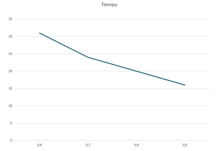

Y gracias por el gráfico, es justo lo que se espera si todo funciona correctamente. Además es una de las pruebas que no puedo hacer ya que no tengo máquina de bomba.

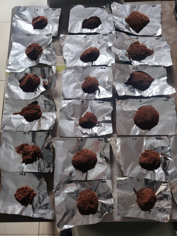

Buenas, esta mañana recibí mi molino. Con afán de conocerlo y trastearlo, he comenzado gastando medio kilo para observar los resultados en los diferentes grados de molienda y sus distintas revoluciones.
A ver si esta tarde soy capaz de preparar mi primes espresso.

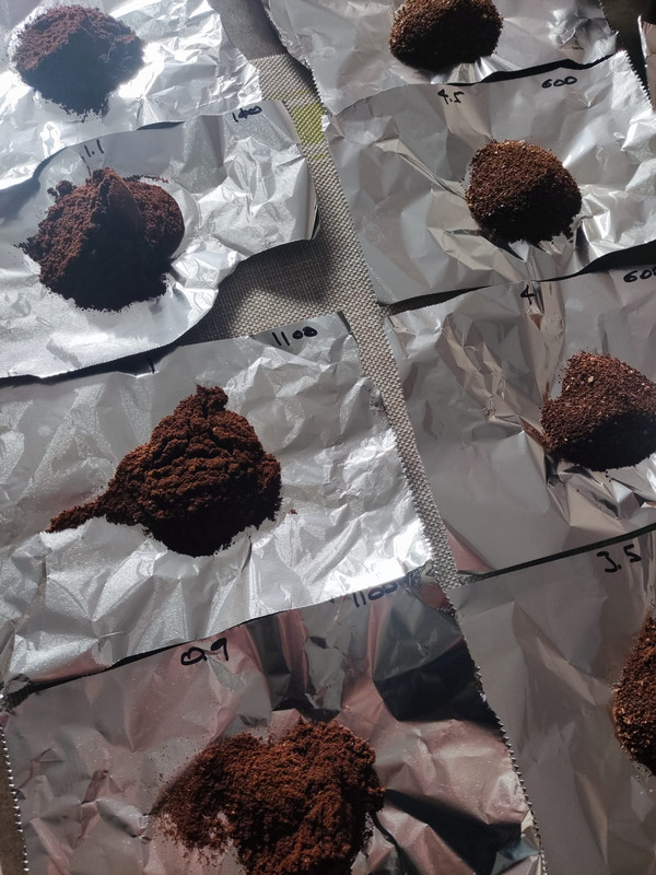

Aprovechando las diferentes moliendas realizadas, he querido compararlas con las que me preparan en el establecimiento donde compro mi actual café molido para la cafetera italiana. Así que, basándome tanto en el cálculo orientativo del fabricante (Pour-over / V60: 4.5–6.0, speed ~600 RPM), como de la opinión de otros usuarios que más o menos comulgan con esos valores; he advertido que la molienda del establecimiento es casi el doble de fina que aquella molienda extraída con el valor 4 de mi P80. Y es que esto me lleva a consolidar una reflexión que hace meses venía experimentando a cerca del sabor como a quemado o muy tostado del café.
Vamos, que esta experiencia me ha servido para descubrir que la moliendo del establecimiento es muy fina y por ende el café se presenta con sabores a quemado o de un excesivo tostado. Y todo esto me estaba llevando de manera recurrente a laberínticas configuraciones en las extracciones del café para encontrar un sabor óptimo.
Mañana probaré sobre los valores aconsejados de fábrica a ver si la cosa toma otro viso.
