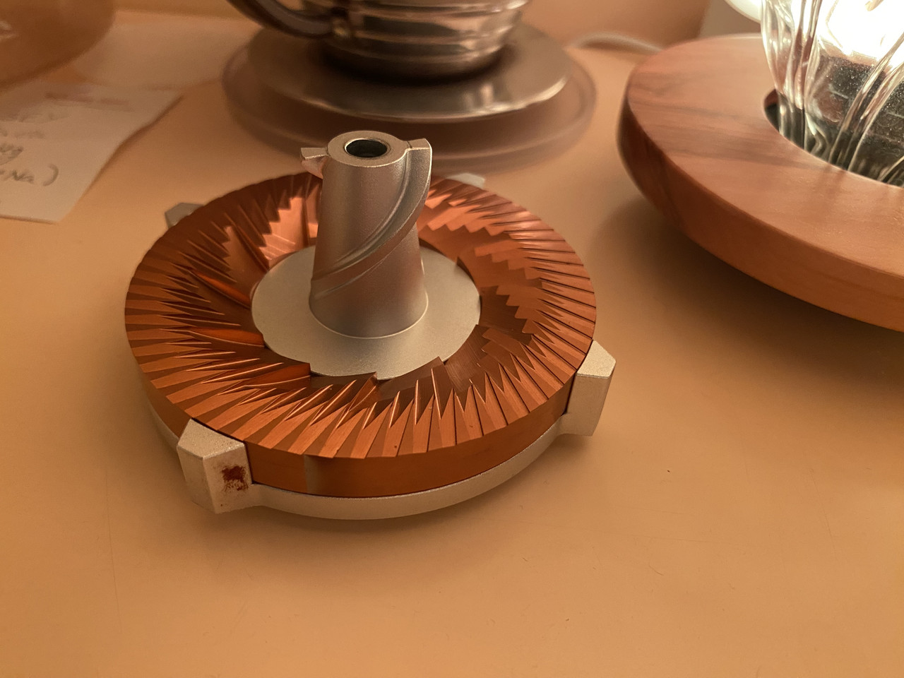

Aún no tengo los pasadores necesarios para instalar mis muelas SSP HU, también conocidas como ULF, pero hice un intento (infructuoso) con unos pasadores que tenía por aquí. De paso aproveché para limpiar en profundidad el molino y quería compartir una curiosidad que lleva a una reflexión sobre las tolerancias.
Al sacar las muelas magnéticas Mizen del molino, no había restos de café visibles allá donde estaba situado el disco.
En esta imagen se ve clarísimamente la separación entre zona sin muela y zona con la muela incorporada.
Las tolerancias tan bajas del Lagom P80 conllevan un problema inicial, y es que hay muelas en circulación de 80mm que posiblemente no quepan si superan los 79.90mm de diámetro externo que pone como límite el fabricante. Aunque SSP se ha comprometido a que todas sus nuevas muelas de 80mm tengan ese diámetro como tope, hasta ahora había un poco más de manga ancha y, por tanto, hay variantes en circulación que no caben en el P80 por esas bajas.
Pero claro, esto no es un capricho. Option-O no decide ser una empresa que centra sus molinos en bajas tolerancias porque sí. En las imágenes de arriba se ve una pequeña muestra de las ventajas de esa mayor precisión: la limpieza dentro de la cámara es impresionante. Además, teniendo las muelas tan apretadas evitas vibraciones y, con ellas, variaciones en la molienda, especialmente con muelas de estilo magnético, que no están, para nada, tan apretadas al soporte como en las muelas tradicionales con dos o tres tornillos.
Hay dos sistemas que vienen en los próximos meses, el Zerno Z2 (al que han atrasado su salida un mes, pero me parece poco viendo cómo va el proyecto, supongo que lo seguirán retrasando un mes o dos más) y el Bookoo Motto 80 (que saldrá quizá antes del Zerno a este paso, van bastante rápido) que funcionan con márgenes más altos para poder meter cualquier otro tipo de muelas, pero me puedo imaginar que ese margen extra que dejan permita la entrada de más suciedad, de más vibraciones y de posibles imprecisiones en la molienda.
Ya hice la compra del P80 conociendo perfectamente la tendencia de Option-O a estas tolerancias que algunos tachan como restrictivas pero, desde luego, viendo cómo funciona el aparato y lo que me he encontrado al abrirlo de nuevo tras echarle varios kilos de café, me parece una compra más que acertada. De hecho estoy más cerca a día de hoy de comprar otro que de tener la pareja que tenía en mente, un P80 con Mizen para espresso y un Z2 con ULF para filtro. A falta de saber si las muelas ULF me gustan de verdad (creo que el lunes tendré ya los pasadores), me veo con dos P80 :lol:

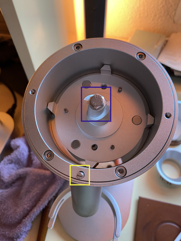

Voy a seguir esperando los dichosos pasadores ya que los que pedí (los que mandan con el Weber EG-1) no van del todo bien. Ya puedo instalar las SSP pero no queda tan bien como con las Mizen. Para que se entienda, el EG-1 usa pasadores básicos tubulares de 3mm de diámetro y alrededor de 8mm de longitud para localizar las muelas magnéticas en la base, como estos: https://entaban.es/pasadores/2194-pasad ... lJzi2azbY3
Mientras que Option-O ha decidido usar unos pasadores con mitad rosca macho y mitad ranurado. Esto permite que el pasador se mueva muchísimo menos, y con ello las muelas magnéticas se mueven aún menos, pero es un poco más difícil de encontrar. No mucho, tampoco, porque los tienen en Aliexpress: https://es.aliexpress.com/item/10050037 ... pt=glo2esp
Ya he pedido uno equivalente al original pero 2mm más corto, a ver si ajusta bien a estas muelas. Por lo que he leído, este problema es mío y poco más :lol: las muelas SSP que se llevan vendiendo estos últimos meses tienen la misma profundidad para los pasadores que las Mizen.
Ya que abrí el molino para probar los pasadores y al final dejo los que tenía, he aprovechado para hacer limpieza muy profunda y comprobar un poco el alineamiento. Para ello he quitado, también, el tornillo alimentador de granos (es bastante fácil de quitar, poner y limpiar, aunque estaba impoluto por abajo) y con él la base inferior.
Mando foto de a qué me refiero antes de quitarlo del molino. Empiezo con el recuadro azul. Solo hay que desatornillar ese tornillo central, había leído que hacía falta demasiada fuerza pero no ha sido mi caso, para nada, con un par de llaves inglesas.
Estaba muy limpio pero bueno, aproveché para limpiar las extensiones que barren el café en la cámara. Debajo del portamuelas no había restos, como era de esperar, y tampoco en los alrededores del tornillo alimentador. Por cierto, el molino invita a que haya nuevos modelos de ese tornillo alimentador, cambiarlo o sustituirlo es increíblemente fácil.
Pasando al recuadro amarillo, curiosamente es un tornillo / pasador como el que he pedido a Aliexpress para las muelas, pero de mayor diámetro y longitud :lol: . Si lo quitamos se puede quitar la pieza frontal que sirve para evacuar el café y como golpeador o 'knocker'. Es una pieza sencilla pero muy interesante. Aquí se ve desmontado y con los cables que habilitan el diferencial de potencial necesario para el ionizador.
En la unión con esta pieza sí que había algo de café acumulado, que puede provocar un ruido raro (como de ventilador) si se deja ahí. Creo que viene por usar el golpeador mientras aún se muele el café, que lo he hecho alguna vez.
Aún así, muy poca cosa. Es curioso cómo han hecho el dibujo de un grano de café para la salida del café de la cámara :D es un detalle bonito. Esta parte sí que recomendaría limpiarla con frecuencia mensual o cuando se escuche algún ruido extraño, puede ser café acumulado entre piezas.
Nada más. Me gusta que sea tan fácil encontrar repuestos para esta máquina, por cierto. No esperaba encontrar el tornillito / pasador exacto que usan para mantener quietas las muelas Mizen, pero es fácil de encontrar en Aliexpress. Lo mismo ocurre con el resto de tornillos y piezas pequeñas, lo cual facilitará repararlo a futuro si es necesario.

Bravo por el desmontaje/brico/calidad de imagenes y las explicaciones: ayudará.
Sí, donde se acumula café es bueno una limpieza periódica para que no se mezcle, aunque sea poco, con la molienda fresca .
Si no se usa mucho puede ser necesario incluso más periodicidad de limpieza, pues el uso diario arrastrará algo de café de la molienda anterior casi fresca; el uso por ejemplo 1 vez cada 4 dias, arrastrará café de esos 4 días anteriores.

Gracias de nuevo por ir abriendo camino. La verdad es que todo parece muy limpio y muy sencillo.
NachoC escribió:
29 Dic 2025, 12:13
Me gusta la sencillez de desmontaje.
NachoC escribió:
29 Dic 2025, 12:13

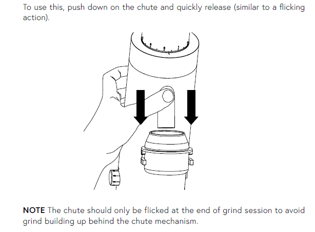

Así es. En el manual aconsejan hacerlo una vez que esté parado
