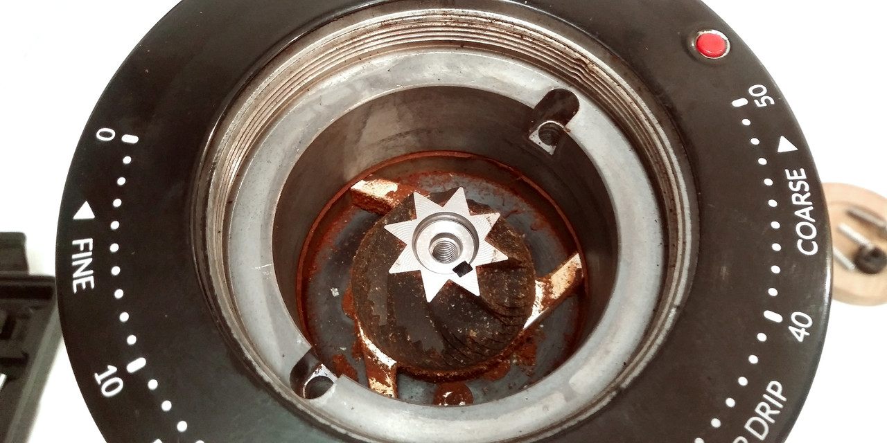

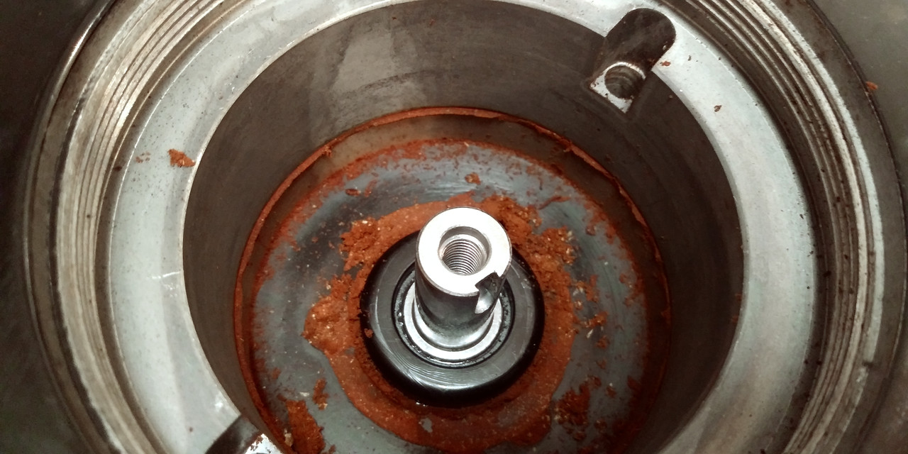

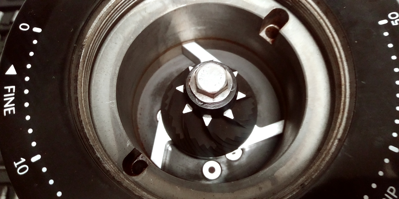

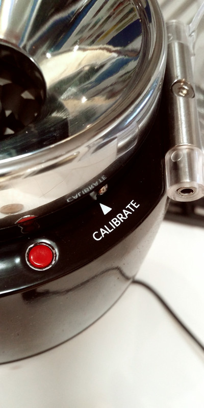

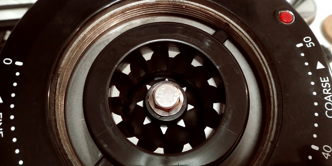

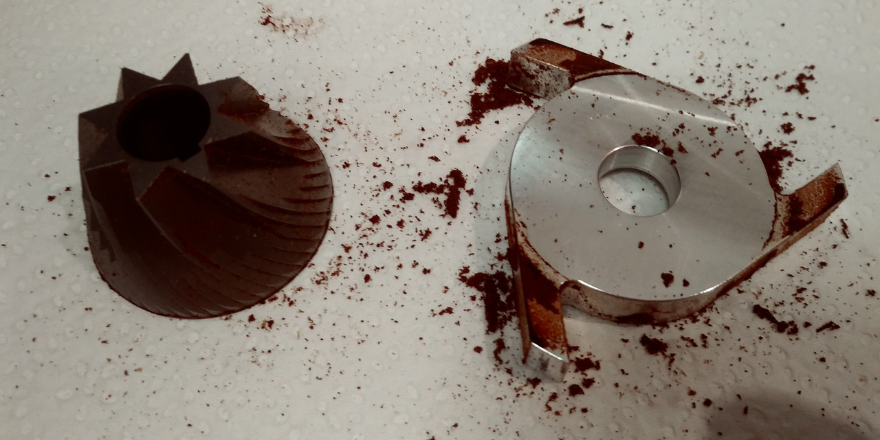

Hoy es un día para el recogimiento …, porque en la calle no para de llover, así que me he puesto a recoger. :lol:
He desmontado el molino
y lo he limpiado a fondo
- He desmontado el tornillo con demasiada facilidad, me ha parecido que estaba algo flojo pero, al estar asentada sobre una pieza plástica, no he querido apretarla con más fuerza.
- He podido comprobar que el eje gira correctamente y que es el taladro el que está ligeramente excéntrico, con lo que las muelas giran sin alabeo. Esto es muy tranquilizador aunque igualmente imperdonable.
- Ten mucho cuidado con la chaveta antigiro y los muelles cuando lo desmontes. Son muy pequeños.
- Lo he dejado en el punto de calibrado
