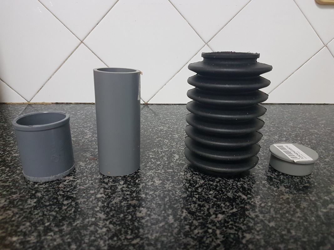

Hola a todos,
Bueno ya tengo lista la primera versión del sistema para eliminar la retención en mi DEMOKA M203, obviamente inspirado directamente en el sistema que el compañero Juanma ha instalado en su Eureka Mignon.
En este caso el montaje ha sido muy fácil y económico, y el resultado a simple vista excelente, aunque no lo puedo corroborar porque mi bascula actual tiene una precisión de 1gr, y aun no me ha llegado la nueva con precisión 0,01gr. , cuando la tenga lo verifico con el peso y os lo confirmo.
Referente al montaje es muy facil y economico, os pongo el material que he empleado por si hay alguien interesado en ello:
1 fuelle de goma FEBI 18042, comprado en Amazon, precio: 4€, link:https://amzn.to/3tbeDT3
1 tubo PVC diámetro exterior 40mm, comprado en Bauhaus, precio: 1,40€ (1mt.), link: https://www.bauhaus.es/accesorios-pvc/t ... p/25253056
1 manguito PVC diámetro 40mm H/H, comprado en Bauhaus, precio: 0,30€, link: https://www.bauhaus.es/accesorios-pvc/m ... p/25243394
1 tapón PVC diámetro 40mm, comprado en Bauhaus, precio: 0,32€, link: https://www.bauhaus.es/accesorios-pvc/t ... p/25246384
Lo primero es rebajar el diámetro exterior de uno de los extremos del manguito, de forma que ajuste con el interior del alojamiento de la tolva del molino, para hacer esto lo mejor es emplear una lima plana y hacerlo poco a poco de forma que el manguito entre a presión completamente en el alojamiento de la tolva, pero que no tenga juego, de forma que quede bien sujeto, a presión.
Seguidamente cortamos un trozo de tubo, yo compre 1 mt, que era lo mínimo que me vedían. y he cortado un trozo de 9,5cm de largo.
Luego encajamos el tubo en el manguito, por el lado que no hemos rebajado.
Luego aparte ponemos el tapón en uno de los extremos del fuelle.

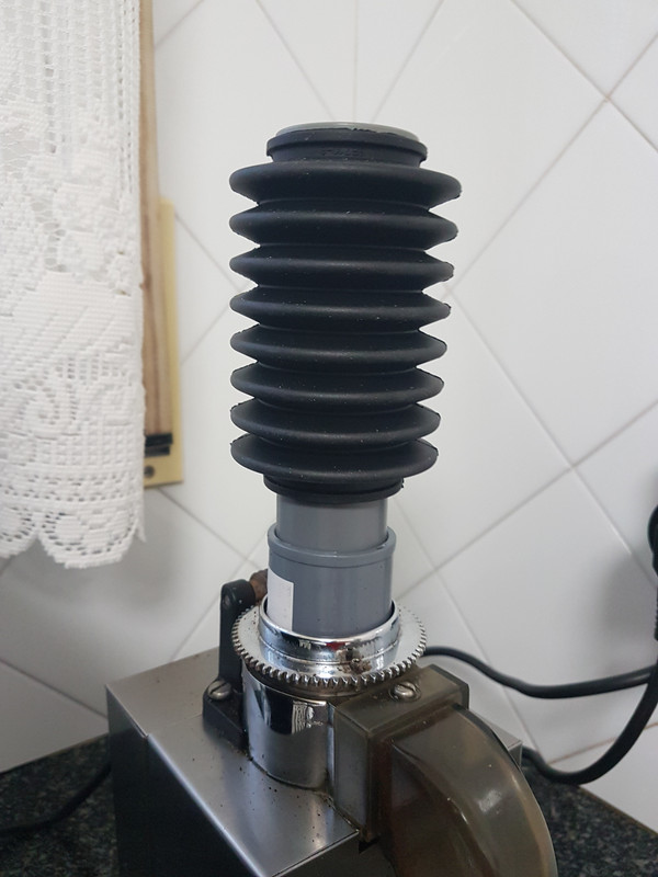

Seguidamente colocamos el manguito con el tubo en el alojamiento de la tolva del molino, y ya podemos poner el café que queremos moler en el interior del tubo.

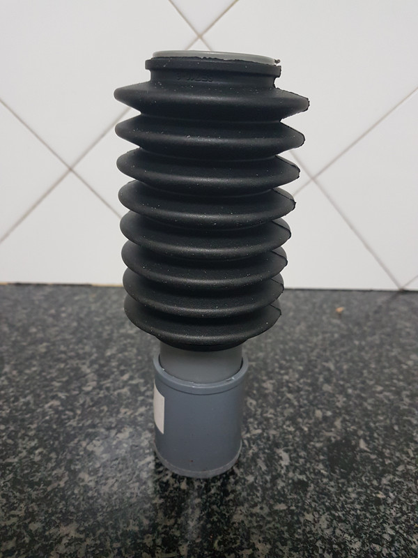

Colocamos el fuelle en el extremo superior del tubo, y accionamos el molinillo, al final del molido, sin para el molinillo apretamos varias veces el fuelle y sale todo el café molido que habría quedado dentro del molinillo.
Cuando tenga la bascula nueva os podre fotos con el peso.
Saludos!

Hola,
Disculpame que no haya explicado mas a fondo el funcionamiento del "invento"
El "invento" como tu dices va bien, va mejor que con la tolva, aunque sigue reteniendo algo, en la zona de salida del molino hay una zona "oscura" que aun con el fuelle se sigue acumulando a veces, y estoy pensando en como solucionarlo.
Hasta ahora no he tenido libre para hacerlo, espero poder hacerlo en los días de semana santa.
Estoy pensando en tapar esta zona oscura con algún tipo de masilla apta para uso alimentario, o a lo mejor hare una pieza de plástico mecanizada (o impresa en 3D con la impresora de un amigo).
Tengo que tener el tiempo para desmontarlo y solucionarlo.
De todas formas si quieres comenzar montado el sistema que he puesto es totalmente recomendable, fácil de localizar , muy económico. y muy fácil de montar. Si tienes alguna duda dímelo!
