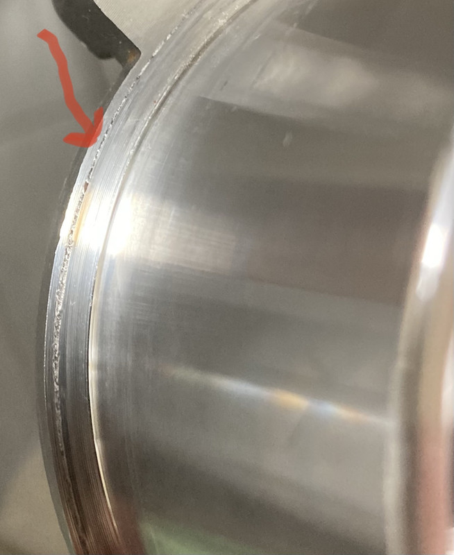

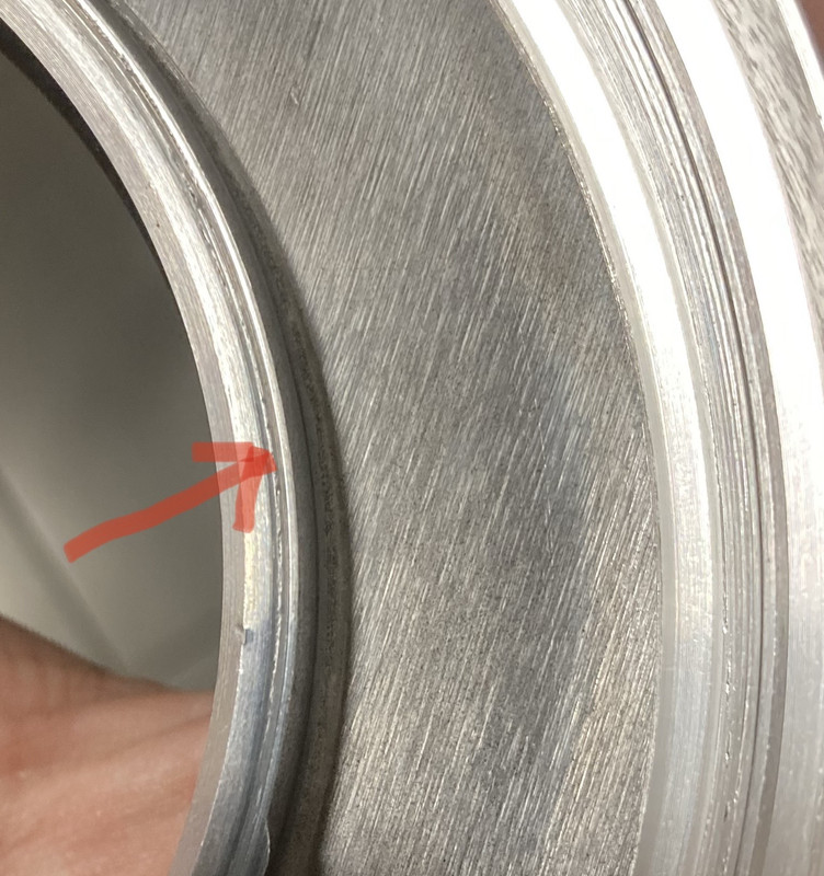

En busca de marcas delatoras, he encontrado este par de “lesiones” aunque no me queda clara su repercusión.
Son marcas circulares en el punto de encuentro entre el portafresas superior y la tapa que regula el ajuste de molienda.
Y digo que no me queda clara su repercusión pues la fresa móvil es la inferior, que va montada sobre el eje del motor….
Alguna idea?

Revisándolas bien, me parecen las mismas. Lo único es que en tu versión la tapa tiene un recubrimiento en pintura negra por dentro y la mia es aluminio visto.
Parece que el síntoma lo tengo. Pero no se la enfermedad…

Por cierto, lo que se ve en la foto 2 es una especie de zona sobreelevada y lo que se ve en la foto 1 es el surco que deja.
No se si estoy más cabreado o intrigado…

Bueno, empezamos a ver algo. Yo puse precisamente esas fotos con las huellas del mecanizado para señalar que no ha habido movimiento relativo entre el portamuelas y la cazoleta, que es la pieza que, entre otras cosas, se encarga de hacer el sandwich que se debería encargar de mantener constante la distancia entre muelas. Si, como comentas y se puede ver en la foto, hay una superficie irregular en una y otra pieza, en función de cómo sean esas irregularidades se podría dar el fallo que sufres, porque podría no mantener constante la distancia.
Siento mucho que lo estés sufriendo pero ha despertado en mí recuerdos de épocas pasadas y me hace pensar, actividad que tenía abandonada. :lol: :lol:
