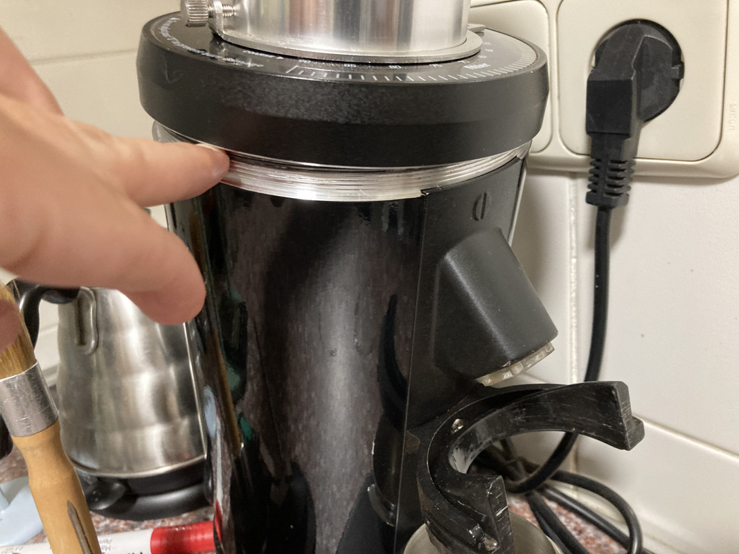

Buenas a todos.
Se que la pregunta que lanzo puede tener pocas respuestas. Ya que aunque parece que en su momento este molino tuvo un boom en el foro, hay usuarios que lo adquirieron que, bien se deshicieron de él, bien ya no participan activamente.
El caso es que llevo ya varios meses teniendo serios problemas de alineación. Y con serios quiero decir que la pierde muy pronto. Tan pronto a veces como la misma tarde que lo dejo alineado. Esto ocurre SÓLO en la muela superior.
Que yo conozca, los factores que influyen en el alineado de esta muela son: la colocación de la muela en el transportador. La posición relativa del transportador sobre los muelles. La colocación de los muelles y de los plásticos protectores y la rosca que fija el portafresas y que permite modificar los ajustes de molienda.
Para alinear el molino sigo la siguiente rutina:
1. Desenchufo y limpio el molino. Aspirador, brocha, cepillos y palillos de madera.
2. Con todo limpio, reinstalo los muelles y sus fundas según el conocido vídeo de YouTube de Café Martella:
DF64 101 | Part 1 | What you should do first when you receive your brand new grinder?
3. Limpio con papel y palillos las roscas, las lubrico con grasa alimentaria y enrosco la tapa y el portafresas superior
4. Hago el test del rotulador en las 3 posibles posiciones del portafresas superior. Elijo la mejor.
5. Si es necesario, que suele serlo, calzó la muela superior con alguna lámina de papel de plata (colocadas donde van los tornillos, que como sabréis son los únicos lugares donde el Giota deja espacio)
6. Vuelvo a hacer el test del rotulador hasta que consigo un borrado decentemente uniforme
Cuando el molino está alineado se nota y mucho. El tiempo de molienda en menor, la corriente de café molido es más uniforme, puedo moler al roce sin bloquearlo, dejo menos finos en el papel en los filtros y los tiros en espresso son estéticamente mucho más limpios.
Cuando uno de estos factores se altera no falla: compruebo la alineación y se ha vuelto a ir.
He revisado creo que todo lo publicado en la web sobre el tema. He probado cosas como cambiar los muelles de sitio… pero siempre pasa igual.
Sospecho que el problema pueda estar en los muelles, sin poderlo confirmar. Y espero que no, aunque otro punto débil son las roscas de ajuste y fijación…
Espero ansioso vuestra ayuda, porque quiero dar el salto a unas muelas SSP, pero hasta que no pueda mantener unos adecuada alineación, no tiene ningún sentido…
Si hay alguna foto o vídeo que pueda valen, decírmelo y la subo.
Muchas gracias por anticipado.

Por cierto, un dato muy importante a tener en cuenta para el diagnóstico es que, en una misma posición del portafresas superior, consigo en muchas ocasiones distintos resultados en el test del rotulador…Eso es en parte lo que me inclina a pensar que el problema está en los muelles, sus fundas o la rosca de ajuste de molienda y fijación del portafresas….
Menudo quebradero de cabeza. Llevo ya días solo con en jx pro!

En efecto, eso lo entendiste mal. Me refería a que engraso la rosca de ajuste de molienda, que es también la pieza que fija el portamuelas superior.
Yo por suerte no he tenido problemas de retención desde que modifique el rompegrumos de silicona. Pero casi veo este problema peor…
Noto mucho las diferencias. Tanto que a ojo ya se que se han desajustado…

Por cierto, Justo a esa rosca me refería cuando digo que espero que no sea donde esté el problema. Pero me da que sino está en los muelles, va a estar ahí…

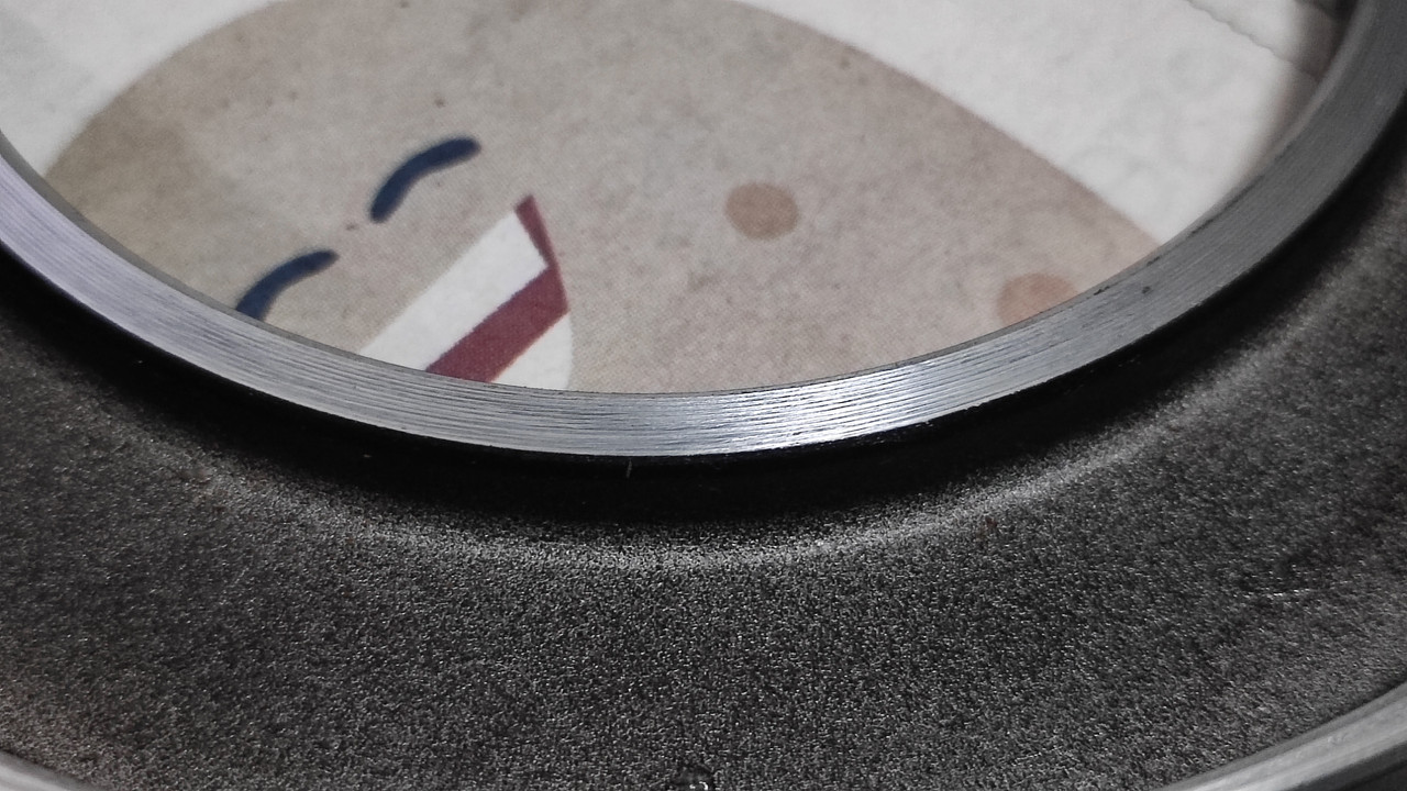

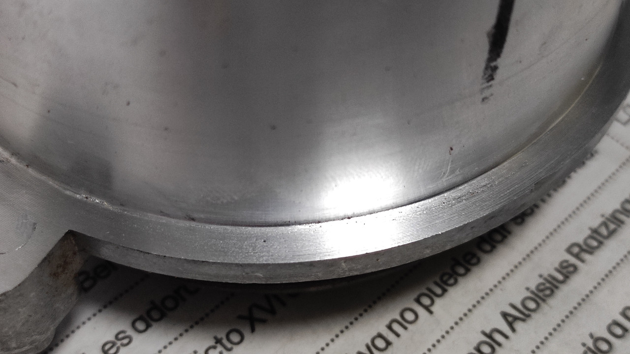

Desde que leí tu mensaje esta mañana, no he parado de darle vueltas para intentar encontrar una razón para explicar tu problema, sin embargo, no he querido decir nada hasta revisar el molino y estudiarme una vez más los puntos que podrían provocar la avería.
Debo decir que llevaba sin desmontar el molino mucho más de lo razonable. La última vez lo hice porque notaba que debía hacer más fuerza de habitual para desatascar con el fuelle. Me encontre con una semi-obstrucción que, en mi opinión, estaba provocada por exceso de RDT. Las muelas seguían felizmente alineadas. Desde que lo recibí no he tenido que tocarlas.
Hoy he vuelto a comprobarlo y ahí siguen, por eso no las he desmontado.
Después de darle muchas vueltas, he empezado a ver las partes que, en mi opinión no deben dar problemas.
- La fuerza de los tornillos y el "encapsulado" de los mismos me parecen más que suficientes para no dar problemas. Además, en caso de movimientos indeseables, las zonas de roce del portamuelas y la cazoleta deberían tener algun tipo de marcas. No he encontrado ninguna, de hecho, aún se pueden ver los surcos de mecanizado.
- Aunque las superficies de apoyo de ambos portamuelas sea relativamente pequeña, si hubiera algun tipo de deformación, el tornillo o los tornillos tenderían a aflojarse y, entonces sí, se podría generar un movimiento axial. Lo veo muy poco probable y, en cualquier caso, dejaría hueya.
Lo que sí me parece algo más crítico es la posibilidad de un trasroscado de la cazoleta de ajuste sobre el núcleo del molino. Yo le pongo especial cuidado porque, con esos pasos de rosca tan pequeños en esos diámetros tan grandes, es muy fácil que ocurra. Casi me pasa con el Quamar, a pesar que era un tanque y me consta que algún compañero ha tenido algun problema con otros. Unas motas de café en la grasa de la rosca (yo la limpio con un cepillo de dientes antes de engrasar) o una ligera inclinación en el principio del roscado señalarían un problema potencial.
La verdad es que me resulta difícil imaginarme cualquier otro problema. Me imagino que ya habrás buscado "huellas" por donde te he indicado pero, por si acaso ...
Suerte y ya nos cuentas
