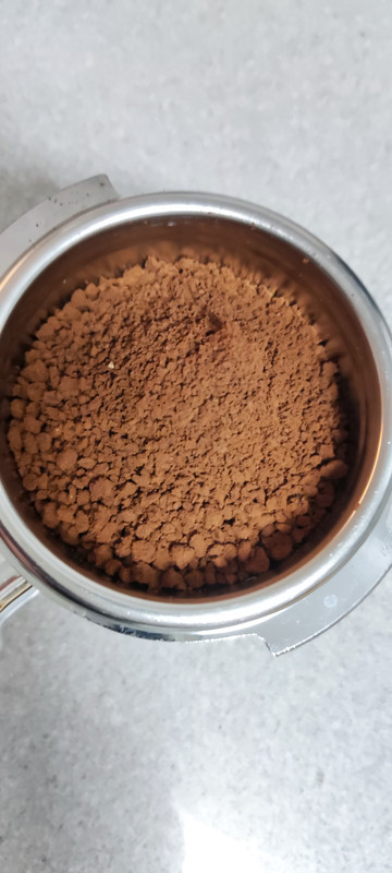

Copio aquí lo que comenté en otro post sobre el df64:
(" Yo ya no recojo el café en el porta dándole al fuelle porque ese café sale como más molido. Ayer abrí el molino y le quité todo el café. Puse 19g y me sacó 17g sin darle al fuelle. Al siguiente café, creo que se quedaron sobre 0,2g. En una ocasión que vi que retuvo bastante, miré en la cámara y habían algunos granos sin moler. Ahora mismo sólo le doy al fuelle para limpiar el molino, también limpio la boquilla por dentro, que se suele quedar bastante café. Creo que estoy teniendo bastante retención por declumper, compraré otro a ver.").
Lo que me he dado cuenta es que si apagas el molino y lo enciendes después de un tiempo y le das al fuelle saca bástante cantidad. Esta tarde probé girando las muelas a quitar y poner el fuelle y saqué bastante cantidad del molido anterior y esa cantidad estaba molida más fina. Por lo visto, para la mejor molienda posible, por lo menos en el mio, es mejor no agregar el café que se pueda sacar a través del fuelle (aunque las muelas estén paradas).
Y está es la molienda que saco:
Ya aprovecho y pongo foto del df64 con la acs:
By Julio

pkt360 escribió:Copio aquí lo que comenté en otro post sobre el df64:
Ahí se ven bastantes grumos… usas alguna herramienta de distribución o rompe grumos ?? (WDT). Me recuerda a como salía el café del mío antes de cambiar el declumper
Ahí se ven bastantes grumos… usas alguna herramienta de distribución o rompe grumos ?? (WDT). Me recuerda a cómo salía el café del mío antes de cambie el declumper
Yo tengo puesto este : https://www.etsy.com/es/listing/1158485 ... ck=1&bes=1
