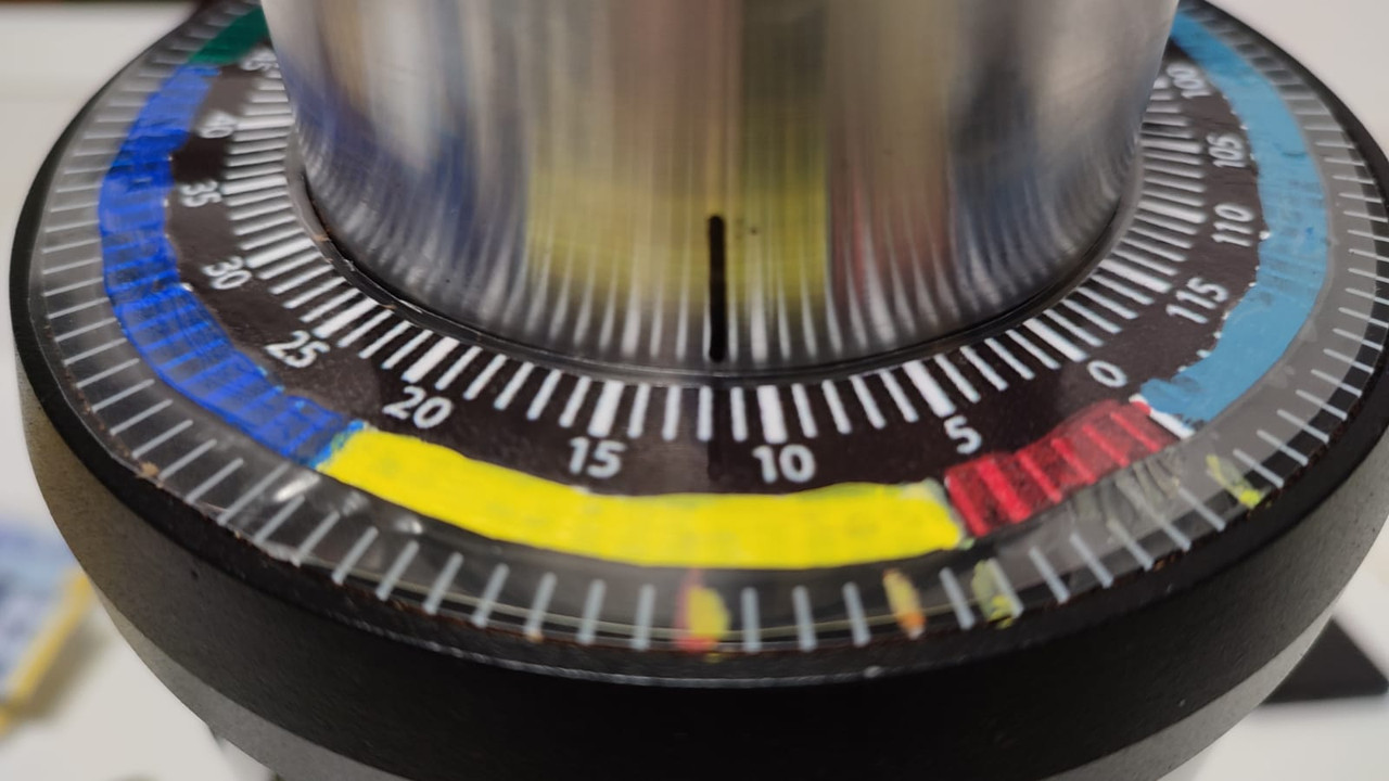

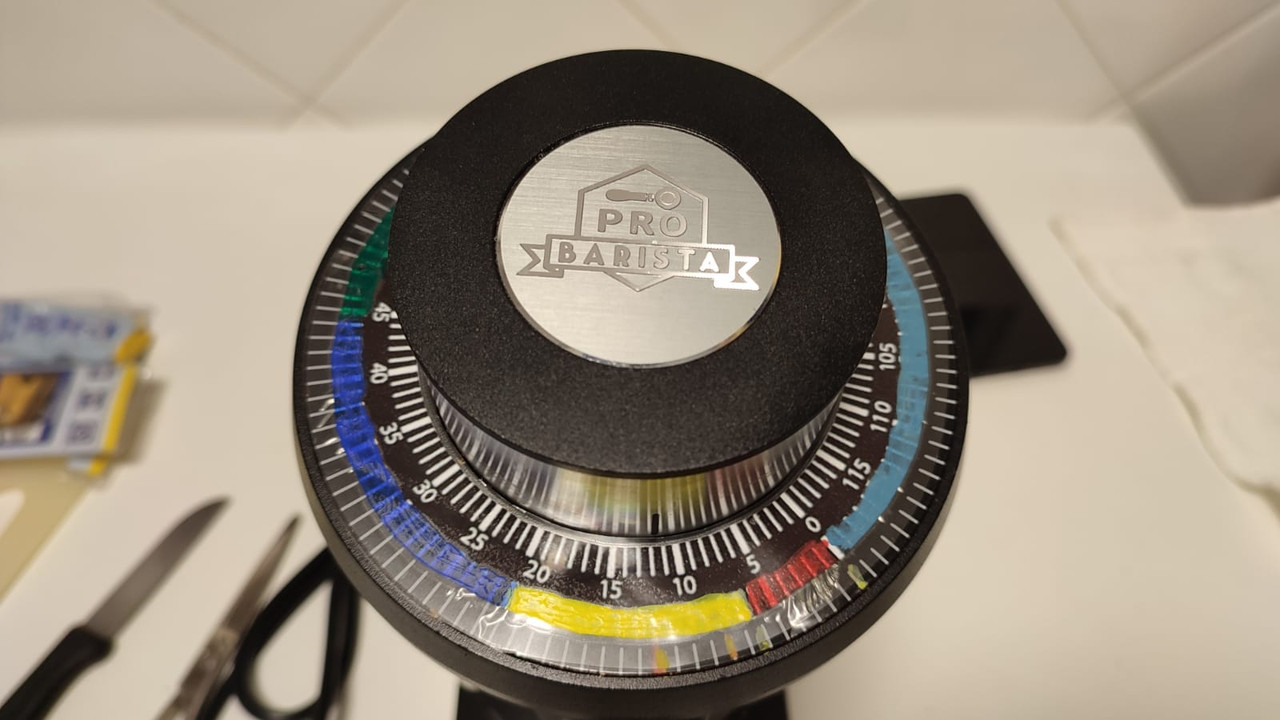

#52365
Primer prototipo funcional de escala, con cero corregido. Después de imprimir y sobrepintar la he plastificado por ambas caras
¡Qué mal va el acrílico sobre papel! :( :(
Es mejorable pero lo dejaré para una segunda versión.

Pues la idea es magnífica , y no la hagas muy perfecta o empezáremos a pedírtela en masa , la marca de referencia es pintada [mention]El Edu [/mention] ?

Sí, la referencia la he pintado en el portamuelas con la ayuda de una escuadra y un rotulador.

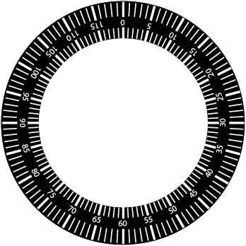

La escala la saqué de alguno de los foros que miraba al principio. Es esta
Queda casi perfecta pero las marcas del diámetro exterior no me servían para nada y por eso lo he pintado después de imprimir. Pretendo que los colores sean, más o menos, representativos de las zonas de molienda para cada método pero para eso hay que hacer bastantes pruebas. Cuando lo tenga delimitado imprimiré con cada zona coloreada. Lo de pintar con acrílico sobre papel es una guarrería.
Finalmente he plastificado por las dos caras y he recortado el plástico sobrante (dejando un margen para que no se suelte el plastificado) y lo he pegado sobre la escala original con cinta adhesiva por las dos caras.
Para haberlo hecho yo no está muy mal. :lol: :lol:
Otra cosa seria la edición , mediante programa para que la impresion saliera ya con los franjas marcadas en el color deseado.
No quedaría tan artesanal eso si
