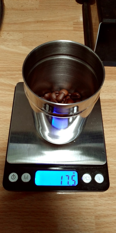

He empezado a probar el molino y a la tercera y gracias a las indicaciones de los compañeros, he logrado cuadrar el tiro.
Estas son algunas de mis impresiones:
- Es realmente silencioso. A un metro de distancia, con el Quamar mido 60,3 dB y con el Niche 54,8 dB. Aunque no está tarado el sonómetro, como valor comparativo me vale. Lo que sí he notado es que el ruido es más grave y más irregular en el Niche.
- La retención, en las tres pruebas que he hecho, ha sido 0,0 gr. He puesto 17,5 gramos y esto es lo que ha salido
