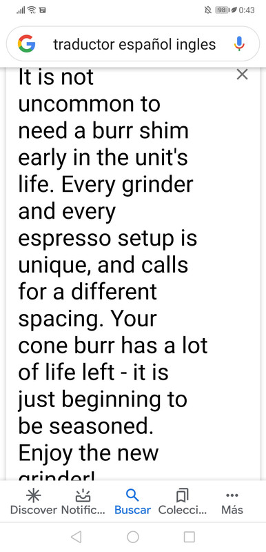

Está es la respuesta del servicio técnico la verdad que no logro entender como unos les hace falta a los 10 días y hay gente que nunca le ha metido una
By velezmey
