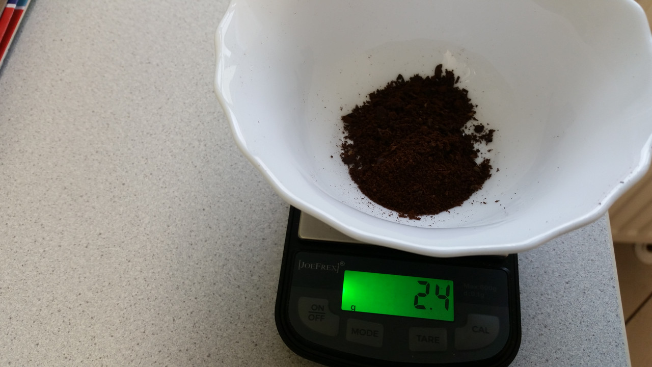

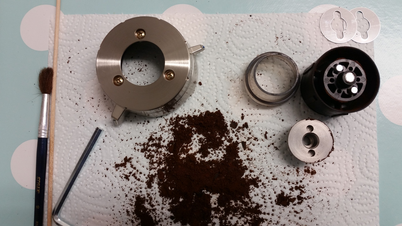

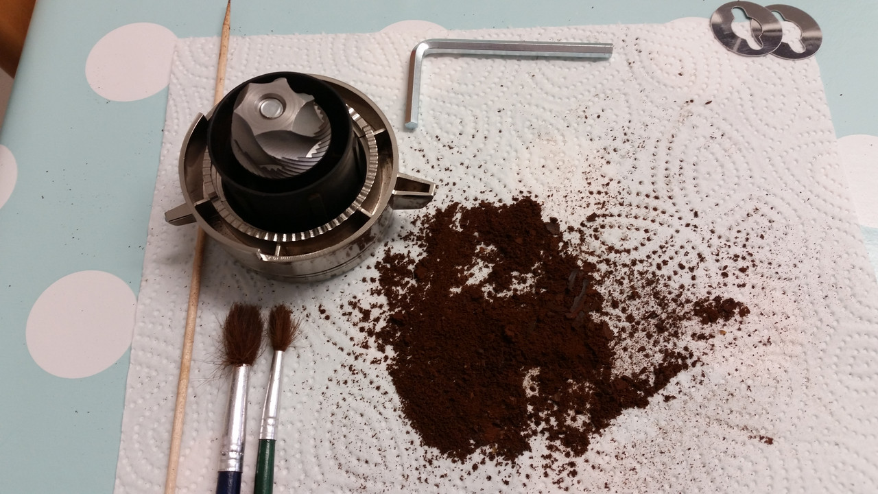

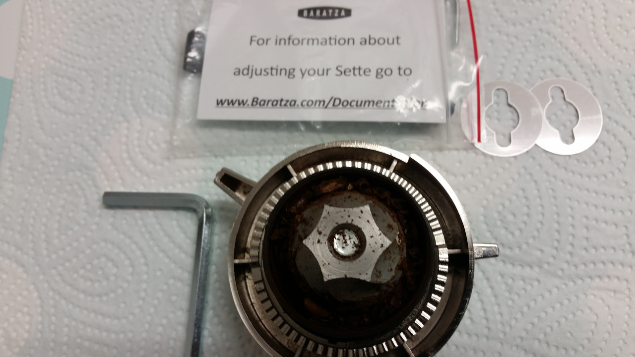

Hola, hoy he desmontado y limpiado de nuevo el Sette 270 WI, lo tengo desde octubre 2018, es la segunda vez que lo hago, como veréis no tiene ninguna arandela puesta, las dos que venían de fábrica no las he usado todavía, el punto de molido para espresso lo tengo puesto al 8 así que me queda mucho margen hasta llegar al 1, no muelo para filtro, he sacado de retención 2,4g , bastante más que la última vez que lo hice, es mucho?

Pongo unas fotos

2.4g está genial, es muy poco. Ten en cuenta que eso es todo lo que hay retenido en el molino con lo cual la cantidad de café "no fresco" cada vez que muelas es mínima e inapreciable. Con un molino normal tipo mazzer puedes encontrar esos 2.4, y más, sólo en la salida del café. Y en el portamuelas y muelas, fácilmente 5 o 6 gramos. El Sette está muy bien diseñado y es de los pocos que están pensados para nosotros, para casa, casi todos están pensados para hostelería.

Hola Tocateclas, gracias por tu opinión, me tranquiliza.
