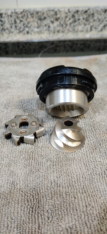

Thulu escribió:Me ha vuelto a ocurrir lo de tener una extracción demasiado rápida.
He bajado el número interior al 1 pero me parece demasiado. Y el exterior también a 1, ya no hay más molino.
Me ha pasado con un café de Camerún de Cafés Zaidín con tostado medio. ¿podría ser por el tipo de café?
Estoy bastante preocupado con este tema.
Puedes poner una foto de tus muelas conicas? Hace poco he tenido la oportunidad de tener unos dias dos sage barista pro q se dupone q tienen el mismo molino.
Pues mi sospresa fue que con el mismo cafe en uno tenia q moler mas fino que en otro para salar la misma extraccion. Y tras mirar xq, fue xq las muelas eran diferentes.
Las muelas de la izquierda son las q tenia q poner la configuracion al 1 exterior y 3 interior, cuando con las de la derecha era 3 exterior y 6 interior.
Tb me di cuenta que la configuracion interna del molino, q fisicamente es una rosca q subi y baja para separar o cerrar wl espacio entre muelas tb era diferente entre maquinasImagen
