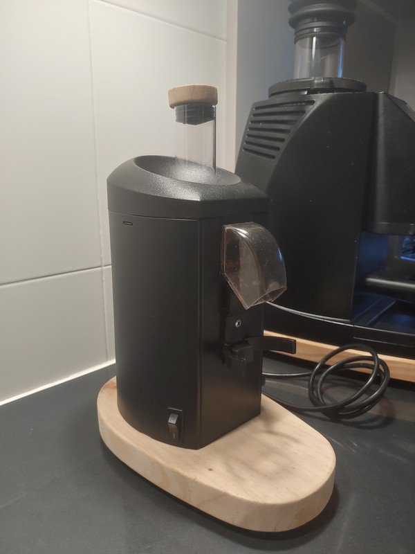

Buenas, reflecto un poco el tema para añadir una modificación que le acabo de hacer a mi Iberital. Intentando hacer que la retención sea un poco menor, he diseñado en 3D una base inclinada, la he impreso con filamento negro y ha quedado de lujo.
A parte, le he quitado el bloque de metal que hace que pese un montón y como las veces que he quitado la tapa de la base he visto que había restos de granos, lo he diseñado con un agujero central.
Por otro lado, tengo también en mente ponerle algo a modo de escobilla en la pieza blanca con 3 brazos que tiene bajo la muela para que vaya barriendo el café hacia el exterior, pero todavía estoy dándole vueltas a qué y cómo ponerlo y aprovechar para montarlo cuando lleguen el juego de muelas nuevo que estoy esperando.
Si alguien está interesado he subido el diseño de la pieza para que podáis imprimirlo sin problema.

Buenas, no. Es un bloque de metal fundido que está atornillado debajo de la base de plástico, entiendo que es para que el molino tenga mas peso y sea mas estable a la hora de moler (o por lo menos es la única función que le veo).
Yo de diseño 3D tampoco tengo mucha idea. Hice un cursito online hace un año y por lo que se ve, algo se me ha quedado.
