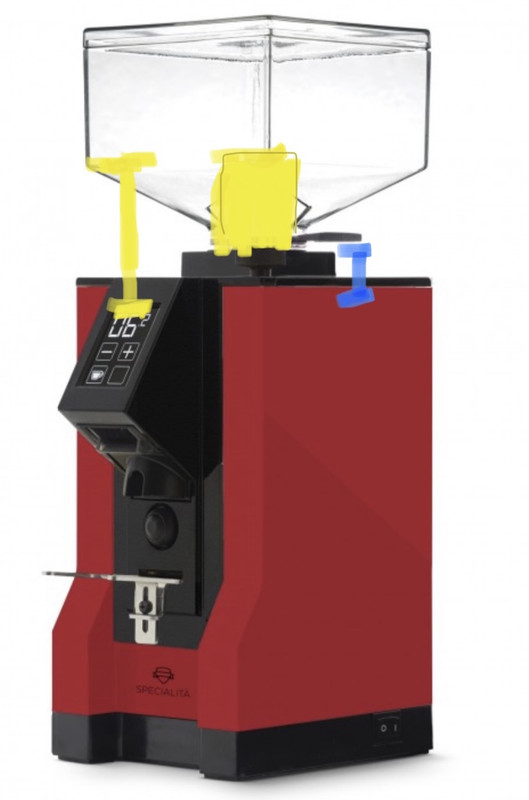

Hola que tal?
Sigue dejándome un poco escéptico, porque donde pones boca arriba el fuelle hay unos 5-7 cm de distancia hasta las muelas... es incluso menos efectivo que el sistema con la camapana original cerrando la pestaña de seguridad de plástico que tiene cuando han pasado la mayoria de granos (lo cierro)Imagen
*amarillo. Altura libre de los granos tubo para fuelle.
*azul. Altura libre de los granos cerrando la pestaña.
Ojo, con esto quiero decir que en cuanto a evitar Pop corn no es ni la mejor solución (ya que con lo que explico hay incluso menos espacio para rebote, pero aún así, no me satisface del todo porque habra siempre unos 8-10 gramos que saltaran sin resistencia.. o incluso mas).
En cuanto a sistema fuelle SÍ ME CONVENCE., es práctico, simple y esteticamente queda mejor que usar el desatascador 🪠 que utilizo yo para soplar (efectivo pero lo mas cutre del mundo).

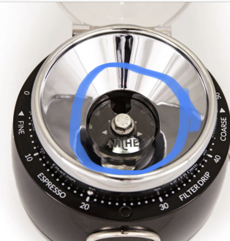

Si alguien me puede argumentar bien o rebatirme lo que estoy exponiendo porfa, por descartar este sistema “SD”y buscar uno mas asemejado al disco que usa el niche
Que me convence mas a lo que mi lógica cree...
Un saludo!!
