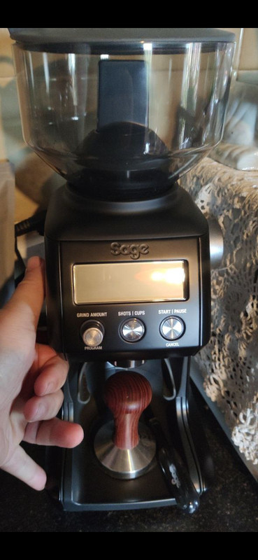

¿Qué tal os va con el SAGE SMART GRINDER PRO? Lo recomendáis?
En un principio , me hacía ilusión comprarme un molinillo manual, concretamente el Comandante C40 , sobre todo por tema de espacio. Pero luego visto al precio que tiene el Sage , muy parecido al Comandante , y encima con control de peso, dosis, preprogramas..etc me hace replantearme la compra del comandante, ya sé que son extremos diferentes a cuanto funcionamiento , pero me deja la duda, el problema es el espacio que ocupa... No sé respecto al tema de molido es mejor o peor, pero tiene que ser superpráctico darle al botón y olvidarte ,parece un atraso el tenerlo que hacer molido manual ,lo digo sin tener ni idea del tema, mirando sólo la parte práctica.

Hola,
no es muy grande, y como dices aporta la comodidad de ser electrónico y mayor control, una vez encontrado el punto de molienda.
la retención de café molido es muy baja, yo hecho los 19 gramos y lo muelo y cae todo no queda casi nada.
vengo de un ascaso i2 T , y la verdad que el ascaso es muy bueno , este sage lo recibí ayer y contento , materiales de calidad .
la molienda está muy bien el mecanismo muy correcto fresas CONICAS, las planas son mejores, pero se duplicaría el precio. Y no hay opción de elegir planas, cónicas funcionan muy bien.
La tolva hermética opaca dentro si giras se cierra quedando el café dentro y puedes ver y tener acceso directo fácil al café que queda.
vienen dos portas uno para menos de 58 otro de 58, también un bote de mucha calidad con cierre hermético por si quieres moler para una prensa francesa u otros métodos de extracción.
el ruido es muy muy bajo, yo elegí el color trufa (negro ligero) ya que el color inox no me hace mucha gracias.
muelo sobre el porta los 19gr y le puedo dar al botón que pausa el molido para acomodar mi café .
conclusiones son que si te cuadra el precio adelante .
yo busque tienda en España pero debido al color se dificulto un poco, contacte pero no me respondieron, asi que tire por amazon It 230 + 12 envió .
yo te aconsejo una tienda especializada en café , muchas regalan café con la compra siempre puedes hablar con ellos si tienes alguna dudas pre compra o post .
te enlazo con la página con el manual
https://assets.breville.com/BCG820/SCG8 ... _FA_LR.pdf
Sage y breville creo creer que son la misma casa o tienen acuerdos EEUU y Europa.
un saludo compañero.
