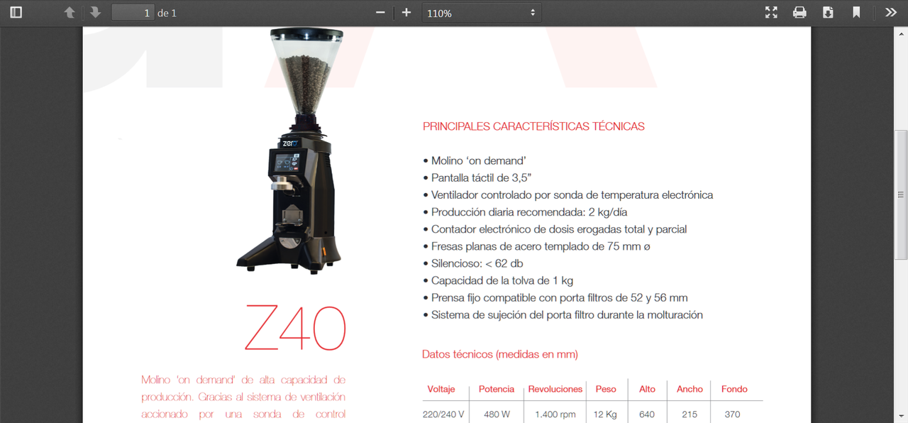

No lo he tenido ni lo tengo pero sí lo he visto de cerca y he probado cafés molidos con ese obel. Personalmente me gusta mucho, el molido es muy suelto, es rápido y es fácil distribuir en el porta, bastan unos golpecitos. Lo que no sé es cómo anda de retención, imagino que tendrá bastante porque es un buen bicharraco. Hay una versión con refrigeración para evitar que las muelas se calienten y varíe la molienda con uso intensivo, no sé si es la que comentas. Aunque lógicamente eso a nosotros no es que nos importe mucho, claro.
El refrigerado es este otro, el Z40:
