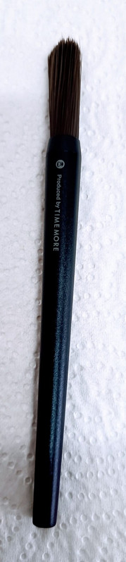

La caja trae un cepillo, un cable USB C y un Manual de instrucciones en 4 idiomas (Alemán, inglés, francés y chino).

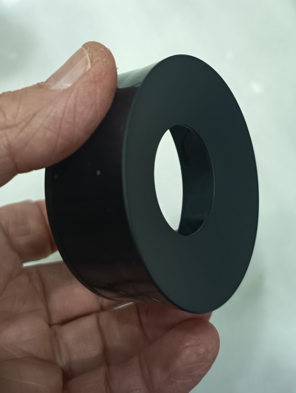

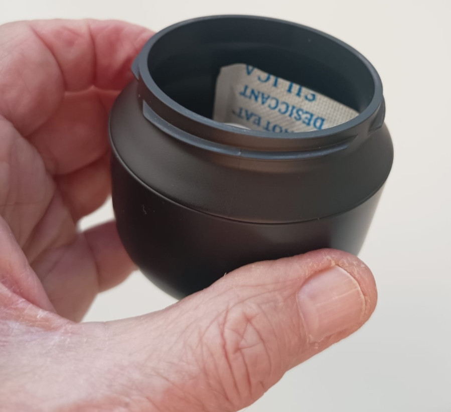

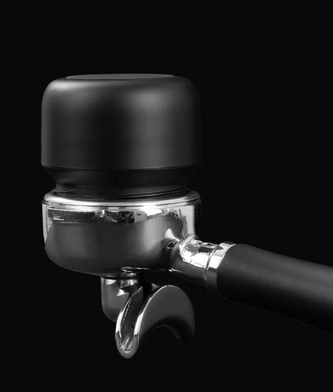

Cazoleta inferior a rosca y que encaja en cacillo de 58 mm:
De página web de Timemore

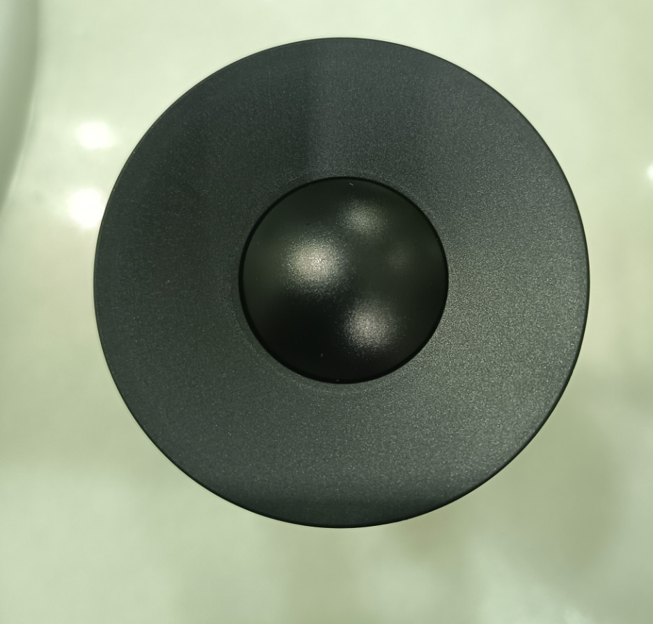

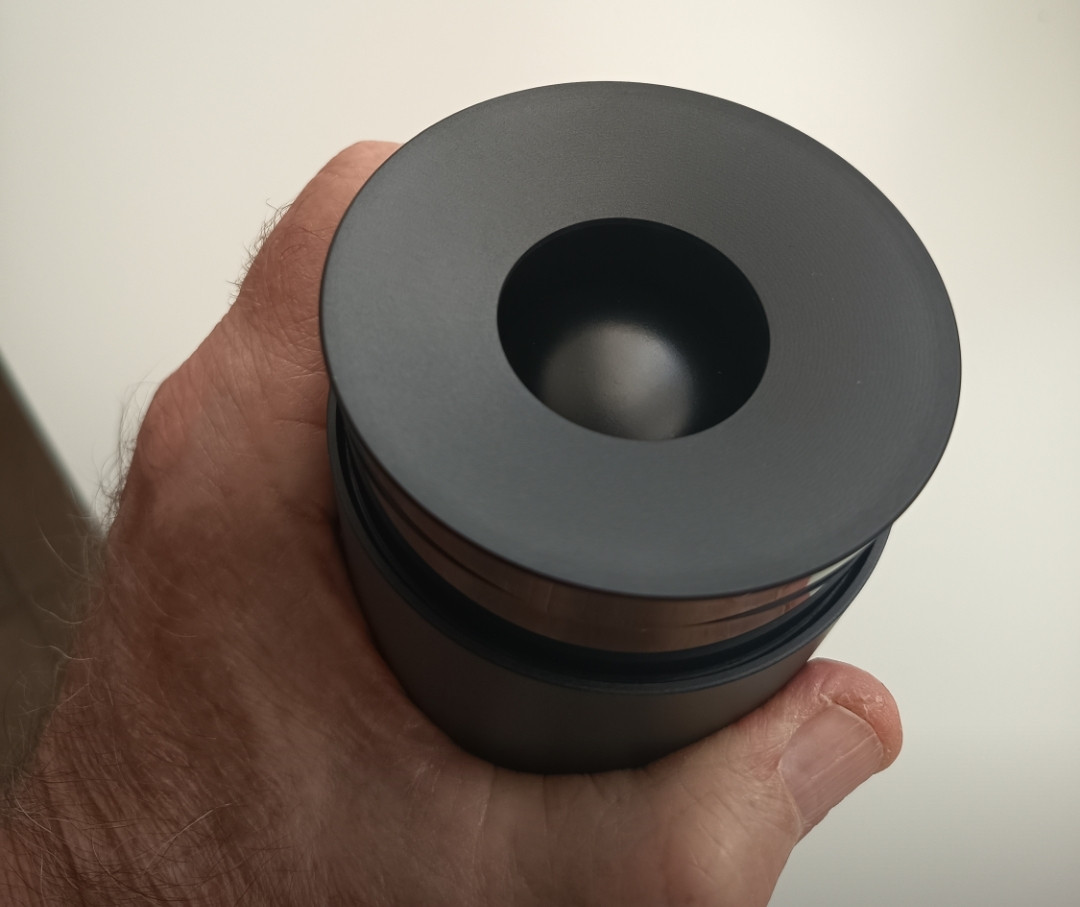

Parte superior móvil, abre y cierra si se gira por donde se echa el grano:
Separada del cuerpo.
Abierta pars echar el grano.
Cerrada si se quiere para proceder a la molienda o para guardar el molino.

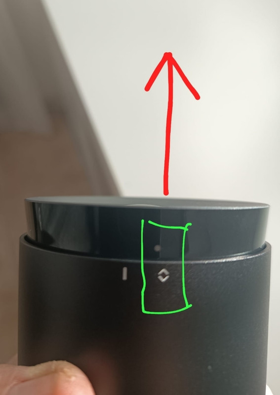

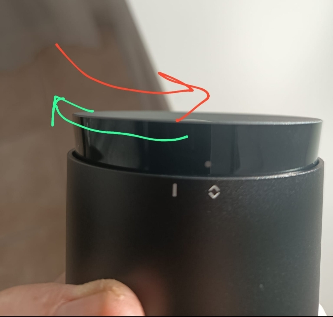

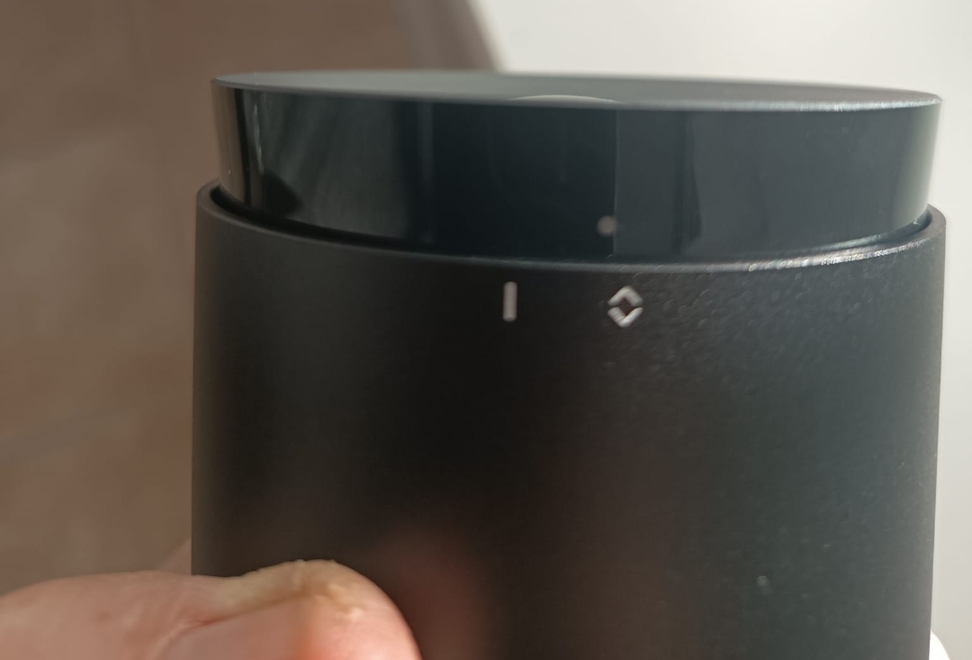

Cómo se quita, abre o cierra?.
Para quitarla se situa el punto dobre las flechas arriba/abajo.
Y ahora se tira en direccion a la flecha.
Para abrir o cerrar hay que girar la parte de arriba en sentido de horario (se cierra) o antihorario (se abre).

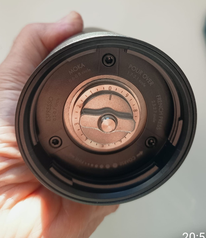

Cuando se quita la cazoleta se accede a el dial para regular la molienda según de l tipo de extracción.
Es muy fácil pasar de un tipo u otro; vienen los ajustes en clicks/números según el método.
Manual de instrucciones, que no viene en español.
Esta tarde he molido para V60 10 g y me he equivocado al señalar con la ranura del dial a Pour over (0,7) en vez de hacerlo por clicks (1,7 a 2,1).
Explicación:
- 0,7 es desde el 0 al número 7.
- 1,7 es una vuelta completa de la marca del dial pasando por el 0 y dejarlo en el 7
-2,1 es 2 vueltas completas pasando por el 0 y dejarlo en el 1.
Hace un ruido fino del motor como un silbido y luego el ruido de moler los granos. No es mucho aunque/pero es audible segun a qué horas del día/noche .
Al ser casi 0,7 para espresso esos 10 g ha tardado algo. La molienda muy uniforme. Me ha gustado.

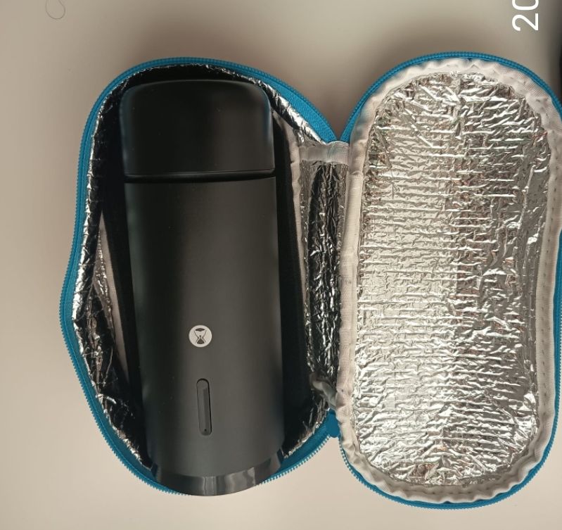

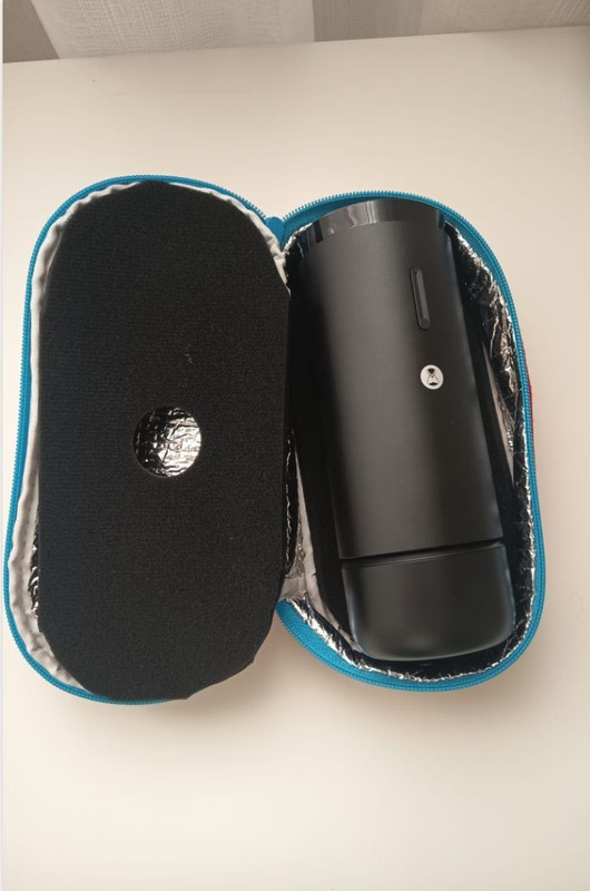

Ya le he buscado donde guardarlo y protegerlo. Es un estuche que ha salido varias veces el Aldi creo recordar para bocadillos.

He molido en el silencio de las 6.00 de la mañana 18 gramos de éste café que lleva unos 10 días del tostado.
Con 13 clicks, que corresponde al dial 0,425, ha molido fino y de textura homogenea aunque hay que bajar aún un par de clicks más para este café.
Las muelas por supuesto aún no estan sazonadas, "civilizadas" o con el rodaje hecho.
Ha tardado 1.25 segundos ; más cómodo que el manual de 1Zpresso K plus.
Hay que asumir que haya algún minuto más de " liturgia" mañanera: sin problemas.
El nivel de ruido muy, muy bajo; más que aceptable.
La retención que se vé, es baja humedeciendo el grano con 4 toques de "nebulosa" acuosa.
