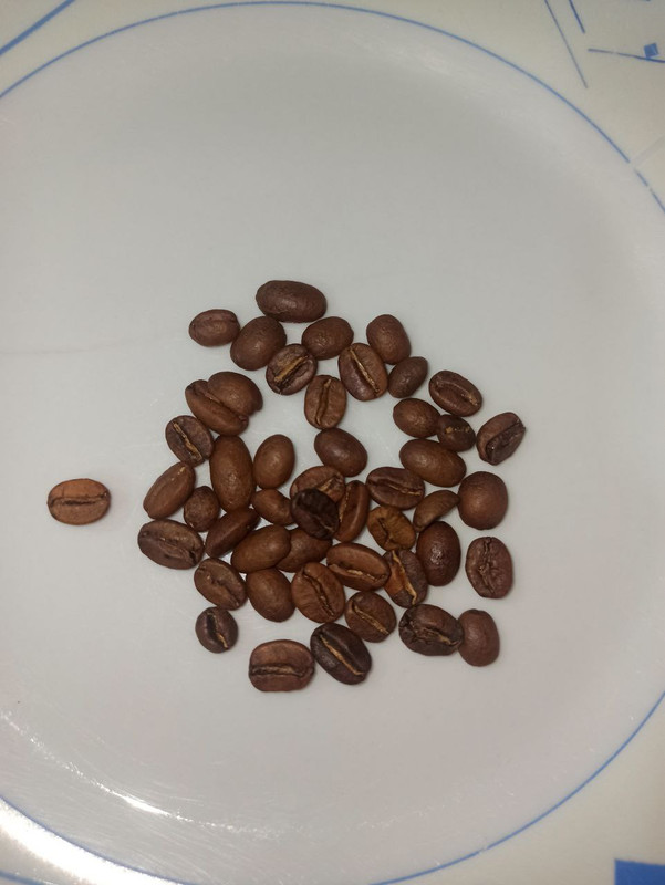

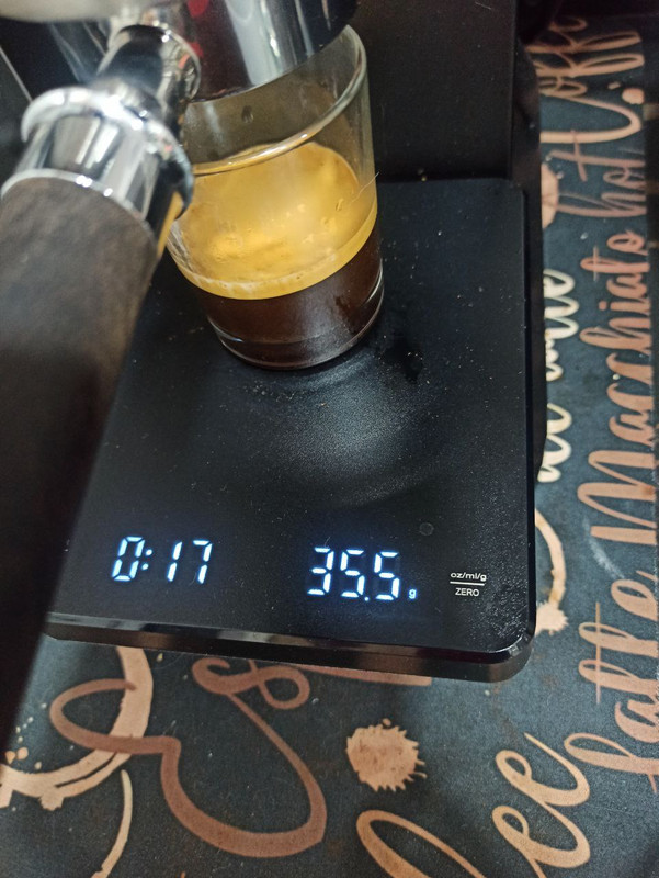

Buenas, tengo una Delonghi dedica con porta filtros atmosférico y filtro ims (el de 12 a 14gr) antes tenia el molino sage smart grinder y ahora tengo el Eureka Mignon Specialita el caso es que estoy calibrándolo y como llevo poco en esto tengo dudas.
Estoy en el punto en el que las muelas empiezan a rozar y utilizando 14 gramos de café saco 35 gramos en 17 segundos y no soy capaz de alargar ese tiempo. Probando el café (que no soy experto) creo que aun se puede mejorar mucho, creo que sale amargo(pero me cuesta distinguir), adjunto fotos. A ver si me podéis ayudar.

Hola que tal cuando dices que estas en el punto de roce… la testura de la molienda es como harina? O es mas gruesa?
Porque los eureka que he tenido en mis manos, tienen capacidad de moler tan fino como si fuera harina y bloquear la salida de lo fino que muele.
Prueba a seguir cerrando a ver..
Y comprueba (por el modelo) si las muelas que tiene son de espresso, yo le monté unas de filtro y no generaba finos para espresso
Por lo que no era caoz de moler suficiente fino.
Pero si trae las de espresso que suelen ser las de serie, deberia molerte tan fino como quieras.
Nose si hay problema de alineacion de las muelas pero bueno… por lo pronto prueba a seguir cerrando un poco hasta dar con una molienda que con la misma dosis que estas usando puedas hacer la bebida en 30 segundos o asi.
Probablemente lo que notes es una acidez muy punzante producto de extraer muy rapido y poco ese cafe y lo estes confundiendo con amargor.
Prueba hacer lo que te comento de moler algo mas fino y encuentra el tiempo en unos 30-35 segundos a ver que tal ese espresso.
Luego a partir d ahi miramos otros parametros para mejorar
