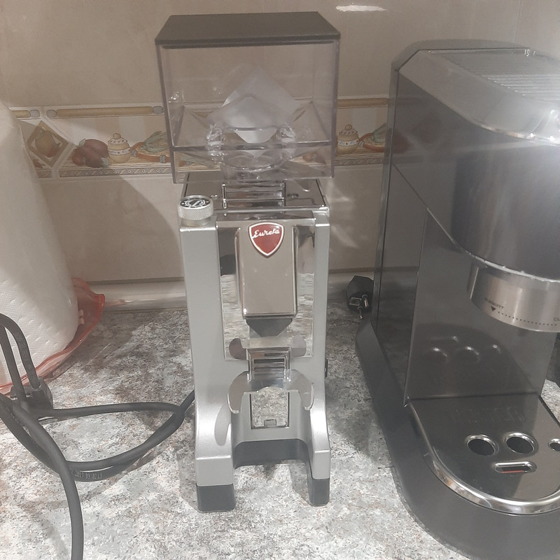

Hola a todos.
Acabo de comprar una preciosidad de molino de segunda mano. Pero como ha llegado sin manual estoy como loca buscándolo por Internet para ver como anda de "dientes". No se que modelo es.
¿ alguien le reconoce?
Argent, manuales, silencio.... ni idea Imagen

Parece el Classico
https://www.eureka.co.it/es/catalogo/pr ... /1/29.aspx
Enviado desde mi M2101K9G mediante Tapatalk

Como puede verse en la etiqueta, se trata del MG50E, un modelo antiguo que, hace años, era el único de gama doméstica con regulación por tiempo y manual de la marca. Estaba también el MCI pero no recuerdo las diferencias entre ambos, si es que las había.
https://coffeesection.com/products/eure ... imer-mg50e
https://www.ebay.com/p/9024248936
El más parecido ahora sería el Classico

Exactamente es el eureka mignon instantaneo. Se llama asi.
Es on demand.c se acciona pulsando la chapita con un toque. Y tiene posicion de manual o con tenporizador.
Que se regula con una ruedecita que tiene abajo donde el boton de encendido.
Es muy sensible asi que si lo quieres toquetearla dale movimientos pequeños.
Cualquier duda nos dices, de ese modelo lo conozco muy bien

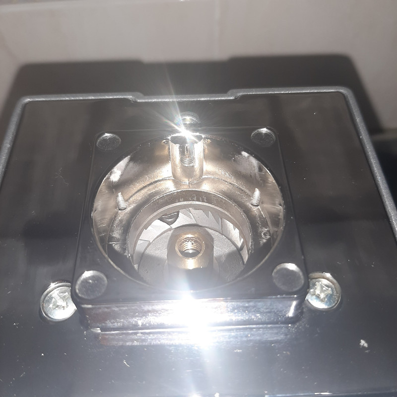

Me puse a limpiarlo y ver si necesitaba muelas nuevas y me da que no.¿ Vosotros que opinais?
(No se si así se contesta bien al hilo, lo siento)

Son ñas muelas de espresso, visualmente a no ser que esten destruidas no se sabe bien… te diria que si en contramuelaa le pasas la yema del dedo y notas fiño/mordiente, estan bien.
De rodos modos a no ser que se haya dado un uso de cafeteria.. estaran bien.
Y en el caso de duda.. en ecafe las tienes por menos de 20€ nuevas

Me da que por el estado de limpieza que tiene el aparato, o el dueño era una máquina limpiando o está casi sin usar. Xq ni una triste mancha ni polvo ni nada.
