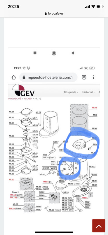

Creo que se refiere a la horquilla del molino, donde apoya el portafiltro para cargar
By potter985
#43243
Ah de acuerdo, la horquilla del molino...igual se puede escribir un mail a cafés solé que son punto de venta o directamente a Ascaso. Es verdad que la serie I lleva 2 tornillos en esa zona pero los i-mini parece que el anclaje sea interior y solo se expone lo que es el soporte

Seguramente ya lo has resuelto, pero por si no o por si le ocurre a otro forero..
En la base lleva 4 tornillos de Allen en las patas. Se sacan y se abre esa tapa. Por la parte de abajo accedes bien a las tuercas que sujetan los 2 tornillos de la horquilla. Llave por dentro y destornillador por fuera.. y paciencia.
Puedes volver a montarla al revés si quieres mantener la estética y seguir usando el porta para accionar el botón, o quitarla. Lo que más te guste
