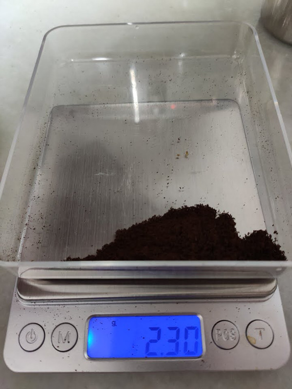

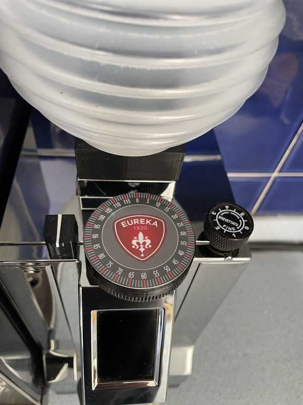

Después de leer las fabulosas guías del foro, he seguido vuestras recomendaciones y he empezado con la compra de un molinillo. Elegí el Eureka Mignon Silenzio de la web de Illy (299€). El cambio respecto al Krups gvx242 que tenía ha sido espectacular. Antes no conseguía reproducir los resultados aún manteniendo el grado de molienda, cada taza de café era una lotería. Con el Mignon, manteniendo los mismos parámetros la consistencia es absoluta. La cafetera Minimoka M-363 está manteniendo bastante bien el tipo a pesar de sus más de 25 años. Sólo echo de menos un vaporizador un poco más potente.

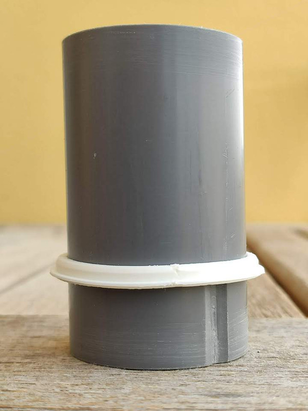

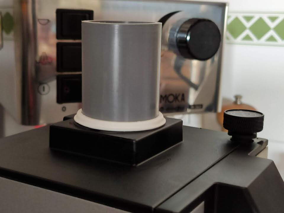

El único problema que me encontré fue la gran retención entre molienda y molienda (más de 2 g). Así que estuve buscando por la web y encontré esta modificacion:https://www.youtube.com/watch?v=x20t5J7zgyw del Mignon Specialitá que se puede aplicar directamente al Silenzio.
Basta con hacer una pequeña muesca a un tubo de PVC de 40mm para que encaje en el alojamiento de la tolva (yo la he hecho con una fresadora, pero creo que se podría hacer con una lima o un taladro) y añadirle un fuelle de plástico para soplar y explulsar el café retenido. Estuve buscando alternativas para el fuelle pero al final me decidí por la misma que usa el autor del vídeo y que se puede comprar por amazon (https://www.amazon.es/gp/product/B01D0I ... UTF8&psc=1). Queda un poco de holgura con el tubo de 40 mm, pero añadiéndole una arandela de goma funciona perféctamente.
Os adjunto unas fotos de la modificación. El sistema funciona perféctamente, un par de soplidos y no deja absolutamente nada de café dentro del molinillo.

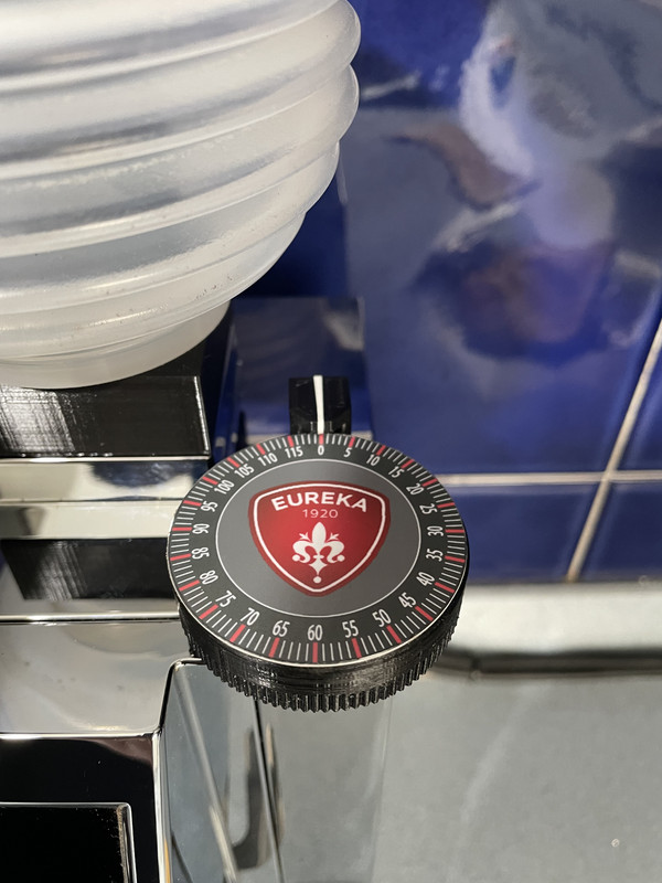

Pensaba que con la rueda de selección de grado de molienda tan pequeña sería muy difícil alternar entre distintos tipos de café, pero me he dado cuenta de que el cambio que hace es muy fino y se puede usar con bastante precisión. Yo me he movido entre las posiciones 2 y la 4 y he conseguido reproducir bastante bien el grado de molienda cuando cambio de cafés.
